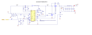

我们在设计中使用 TPS43060,规格如下:
VIN 10.8伏- 15伏
输出电压 24V
输出 2A.
联邦社会福利部 400kHz
设计看起来不正确,但有以下观察:
1.第1板: 我们得出结论,由于以下阻抗检查,升压 IC 损坏
HDRV 至接地 3.3欧姆
LDRV 至 GND 0.5欧姆
VCC 至 GND 1.8欧姆
车尾箱接地 1.8欧姆
2.电路板#2:低压侧 MOSFET 的漏极和源似乎短路。 最初,主板将输出电压提高到 Vin +3V,但最终失败。
两块板在损坏时均未受到任何装载条件的影响。 这是微控制器对板的初始编程,并将 EN 拉高。
原理图片段
让我了解一下您对设计的想法。
    您好,Ashwini,
    感谢您使用 TPS43060进行设计。  有4.7欧姆栅电阻器,可以缩短高压端和低压端 MOSFET 之间的失效时间。  请您监控两个 MOSFET 的 Vgs 电压波形,看看是否有足够的停机时间?

    您好,Ashwini,
    我建议降低低侧和高侧 FET 的阻抗,以强制更快地打开/关闭。 至于6V 降,我相信您在第一个波形中看到的是 在高侧 MOSFET 工作后,车尾箱带电容器大多已放电,因此它的电压很小。 因此,高压侧浇口电压只能看到车尾箱带电容器和开关引脚的电压,电压为24V。 您可以通过探查 HDRV-SW 之间的差异以及 LO 来检查这一点,以检查实际的停滞时间。
