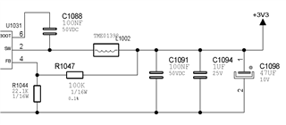

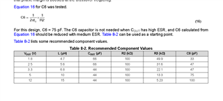

          请帮助确保 TPS54302正向电容器 C6或以下推荐表是必要的?
          在我的情况下,我会使用 TPS54302,因为24V 降下至5V,并且电路中没有添加馈电正向电容器 C6, 并且 VFB 电路仅具有 R1:0欧姆,R2:100欧姆,R3 13.3K 欧姆。
         电路是否正常工作? 是否存在任何潜在风险?
    你(们)好
    它不仅取决于反馈电阻器,还取决于电感器和输出盖 ,以确定 降压转换器是否工作正常。
    C6用于根据需要调整反馈循环,这是不必要的。 R1用于测试波德图, 但转换器还不需要稳定工作。 R2和 R3的值正常。

              在我的另一种情况下,24V 降至3.3V,以提供3.3V 作为 DSP 和 FPGA 的电源。
              电路如下,电感器大约为15uH~10uH,Cout 大约为50uF。Howve,电路中没有馈送前盖 C6。在这种情况下,您能帮助我确保如果需要 C6馈送前盖吗? 非常感谢!
    此致!
    你(们)好
      原理图中没有问题。 如您所知,电感器和电容的值会影响波德图,从而 进一步影响 转换的选项创建 。数据表中的建议值已经过我们的验证。
     我建议 您为 C6预留一个点 ,以备您需要 调整  环。 DSP 或 MCU 通常需要更高的动态特性。     您可以参考正向反馈保护的作用链接,它可以配置环路带宽以调整转换器的动态功能。如果您不最终使用,则可以使用“NC‘”。
