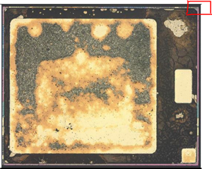

您好,我们的客户有一些降压转换器 TPS53355DQPR 的样品部件,并进行了除膜,他们发现在 DC 2121和 DC 2149部件之间的压模标记上该部件略有不同。
详情如下:
DC 2121.
DC 2146,硅芯片边角上有附加的 CD 标记(如您所能,除附加的“CD”标记外,大多数标记与相同)
客户以前从未遇到过这种情况, 并想知道“CD”是否有任何特殊含义,或者是否有代表特定晶片制造站点的可能性?
此外,硅标记的差异是否会影响组件的任何功能或可靠性?

    我们现在正在检查这些部件日期代码和 IDE 标记。
    TPS53355转换器包含多个芯片,您能否澄清客户看到“CD”标记的芯片上的哪些芯片?
    嗨,彼得,另一个“CD”标记是在刀版3上。
    米兰达

    您好,米兰达,
    “CD”标记代表不同的制造地点。 但是,设备的功能或可靠性不会受到影响。
    谢谢你,Tomoya! 将传递信息。 感谢你的帮助。
