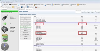

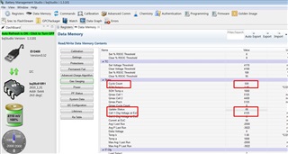

我的客户对SOC有疑问。
充电器IC充电正常。
循环
设置值
充满电时的Vlotage
SoC
0 ~ 499
4.167伏
4.159伏
100 %
500 ~ 699
4.135V
4.125伏
94 %
700 ~ 999
4.103伏
4.093V
85 %
1000 ~
4.039 V
4.028V
79 %
Q1)使用BQStudio,EOC值处的单元1变化电压将由图1自动更新。然后 ,它是否与更新状态相关?
Q2) 电池记忆后应用黄金图像时, 如图1所示,EOC值处的单元1 Chg电压为4213mV (初始设置值)。
在任意调整周期计数值并执行一次充电和放电后,
如图2所示,EOC值处的单元1 Chg电压有时会更新为4125mV。
在这种情况下,它似乎将电压电平识别为缓冲器,并将其显示为100 %。 在什么情况下自动更新?
此情况是否有寄存器设置?
例如) 完全放电时,它被修改为1000个周期并充电至4.039V,但如果EOC值处的单元1变化电压未更新且为4213mV,则SOC值有时显示为79 % ,
当EOC值处的单元1变化电压更新为4039mV时,SOC值有时显示为100 %。

    您好Kiyong:
    发生VCT (有效充电终止)时,EOC的Chg电压将更新。 这将在仪表的使用寿命内更新。 该值基本上代表仪表的满电荷,由您为VCT编程的充电终止参数确定。
    此致,
    Wyatt Keller
