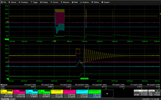

我们刚刚观察到在我们的Gan-Halfbridge应用程序的测量过程中有一些有趣的事情,在该应用程序中,我们使用LMG1205驱动由  2个EPC Gan-FET组成的半桥拓扑。
该应用是一种特殊的直流-直流转换器,我们在其中将输出电压调节到输入电压的一半。 在正常操作中,电路与HI/LI上的标准PWM信号(来自FPGA)配合工作。
但在 无负载条件下,我们禁用PWM以节省能源。
我们发现,如果最后一个开关循环是HS开关关闭,那么在此期间,引导电容器会产生与流经输出电感器的电流成比例的过压。
我们很肯定,原因是通过LS开关二极管的自由流动电流在开关节点上产生负偏压。 当电流达到零时,半桥为高阻抗,切换节点显示典型振荡。 由于负偏置,我们获得了高压侧电源电压的正电压偏移。
根据数据表,LMG1205应将高压侧电源(HB至HS)夹紧至最大值 5,25V,因此不应发生此移位。
在我们的测量过程中,这种夹紧似乎不能正常工作,并且违反了GA-FET的UGS等级。 您对为什么会发生这种情况有任何想法吗?
我添加了示波器的屏幕截图。 我不想公开分享更多详情,但如果您感兴趣,我们可以私下分享原理图和进一步的测量结果!
通道1:切换节点
CH2:栅极电压偏高
CH3: 通过输出电感器的电流
CH4:自举电容器(HB-HS)之间的电压
    您好,Thomas:
    感谢您与我们联系。 我已将您添加为朋友。 请接受朋友的请求,并通过直接消息分享您的示意图,以便我可以查看并更好地为您提供帮助。
    Daniel W
    您好,Thomas:
    我在阅读您在上面分享的示波器时遇到一些困难。 是否可以获得更高的分辨率? 我将注意到,在LMG1205引脚上直接使用差分探头对于获得最准确的HB-HS读数非常重要。 如果在其他地方测量,则板寄生可能会产生与LMG1205实际看到的电压不同的电压。
