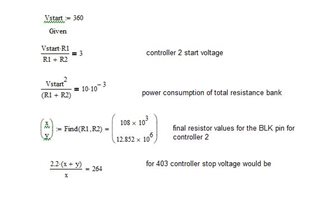

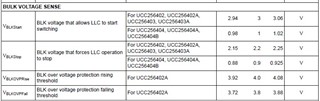

    我们有一个关切。 UCC25.6403万和UCC25.6404万的VBLK不同。
    我可以共享 BLK PIN吗?  如果我共享BLK引脚,是否有任何问题?
    请检查。
    Downey Kim。
    您好,Kim:
    我完全没有注意到这一点。 我对此很抱歉。
    如果您使用具有相同BLK电阻组的404+403控制器,则意味着403控制器的功率级需要以比404控制器的功率级低得多的输入电压工作。

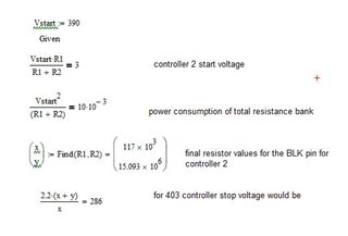

    例如,假设您对两个控制器使用相同的电阻组,如下所示:
    假设两个控制器的启动电压均为360V,则第二个控制器的停止电压将为264V。
    如果您将启动电压保持为390,则停止电压将为286V。
    因此,您需要确保403控制器的功率级 能够承受这些较低的电压。

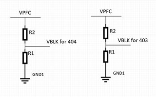

    如果BLK引脚使用两个具有相同PFC总线的独立电阻组, 结果将显示如下。 我看不出与前一个案例有多大不同。
