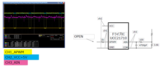

我们希望在APWM输出时实现从0到5V的输出范围。
目前,我们尝试将5V添加到VCC,但APWM电压介于0.2V至4.8V之间。 我假设下面的内部电路是正确的吗? 如果是这样,我们需要考虑有关此问题的对策。如果您可以共享APWM输出的粗糙的内部电路,这将非常有帮助。
此致,
Masa.

     您显示的电路不正确。 内部APWM由CMOS缓冲器驱动。
    如果他们将此用于数字输出,例如测量MCU GPIO中的占空比,则内部的小电压降根本不重要,因为两者均超过VIH / VIL阈值。

    您好,Dimitri:
    您能否查看下图?
    Masa.

    他们通过打开检查APWM输出电压,如下图所示。
    但输出不是5V,0V切换... 他们还检查了拆下的电容器壳体。在这种情况下,他们可以看到整个范围的工作情况。
    您是否知道为什么低通滤波器会影响APWM的输出?

    400mV相当大。
    您能否要求客户再做一次测试,选择一个更小的电容,但更大的电阻器,这样他们的切断频率相同,但电容更小,
    我建议尝试1nF 51k欧姆。
    请告诉我结果,我的期望是,使用滤波器可以帮助输出电压过低。
    由于这是APWM的一个非常常见的使用案例,我可能需要在我们这一端进行基准测试以确认此行为。

    上原三/马萨三,
    APWM输出电流不是规格,因此我不能提供典型值和最小值)。
    我们已对其进行内部测试,标称输出电流能力为20mA。
    我建议尝试将本测试中的滤清器盖尺寸减小到~1nF或仅减小上图所示的2200pF,然后重试测试。

    我们已在内部对其进行了检查,典型值为~20mA (峰值)。 这不是ABS最大值,因为我们根本不会说明这一点。
    我不知道是因为电阻器或电容器太大,还是一般的时间常数。 对我来说,时间常数看起来不错。
    我的想法是,盖太大会导致这种情况。
    我建议客户尝试几个值电阻器+电容,保持相同的时间常数。
    如果他们测试了某些配置,我可以在我们的工作台上与之匹配并进行比较,请告诉我需要从我的方面获得的任何其他支持。

    Masa-San,
    这不是指定的,但应该大约为30欧姆。

    正确,但请注意,这不是规格。
    PMOS的大小通常比NMOS大2-3倍,以匹配Ron,因此上拉和下拉RON在缓冲区中应几乎相同。
