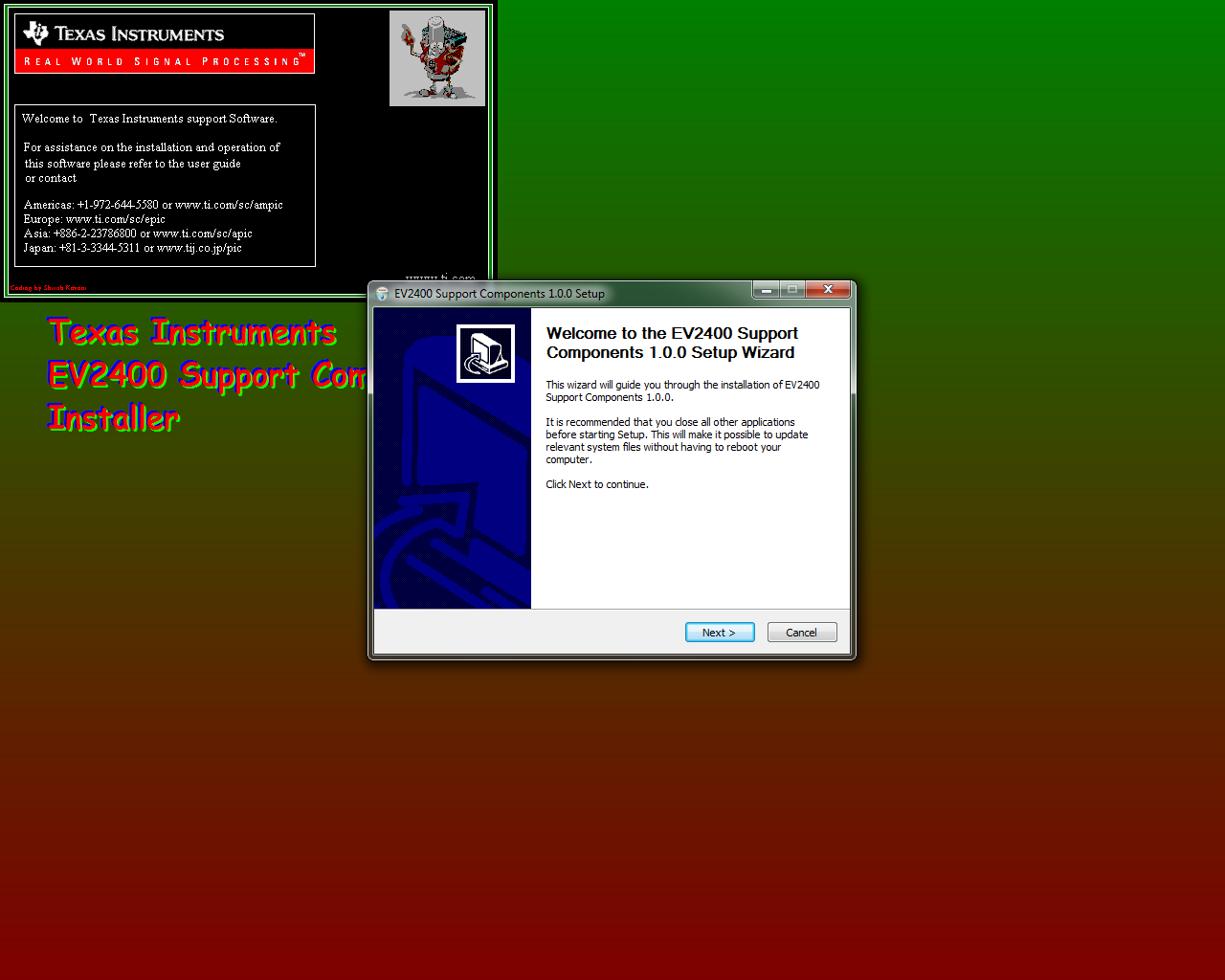

    您好,Haidar:
    我有用于bq20z95 EVM的EV2300接口模块。 现在我想将其连接到原装电池组中的bq20z95 PCB。 我在64位Windows 7电脑上安装了EV2300的软件驱动程序。 但EV2300无法识别bq20z95 PCB。 我只需将baq20z95 PCB的smbd,smbc和vss连接到EV2300连接器。
    此致,
    Radha.P

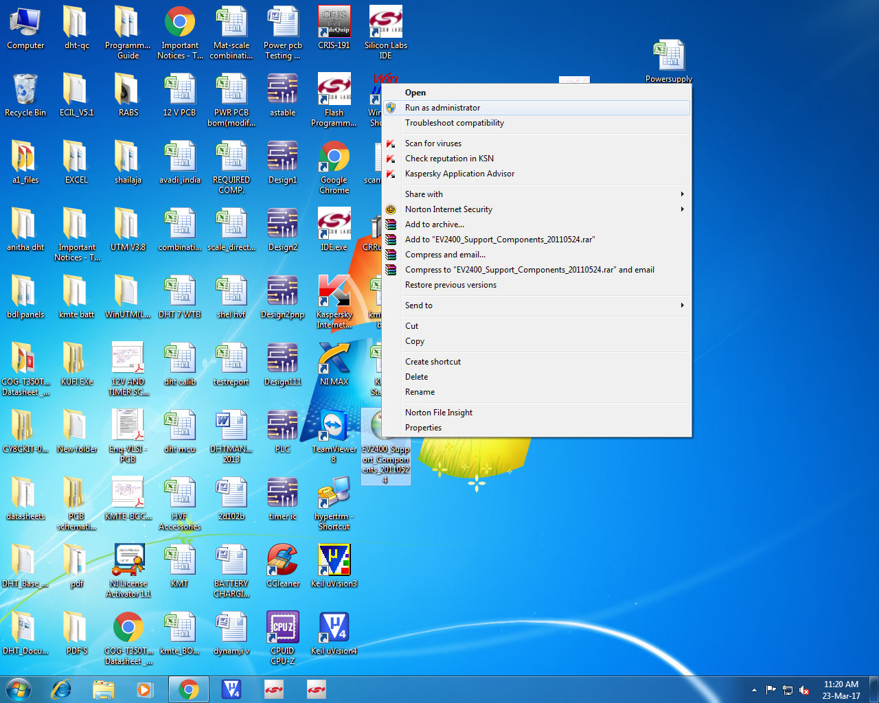

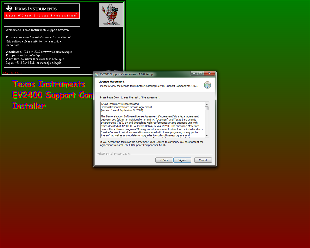

    您好,Radha,
    请在以下链接中安装EV2300驱动程序:
    e2e.ti.com/.../45.8983万
    同时确保以管理员身份运行安装,EV2300应识别仪表。
    此致,
    Haidar

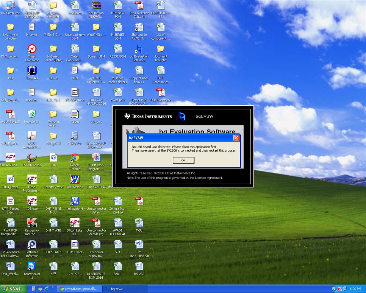

    您好,Haidar:
    我安装了该软件,并尝试通过EV2300接口模块与PC通信bq20z95,但显示通信失败。
    此致,
    Radha.P

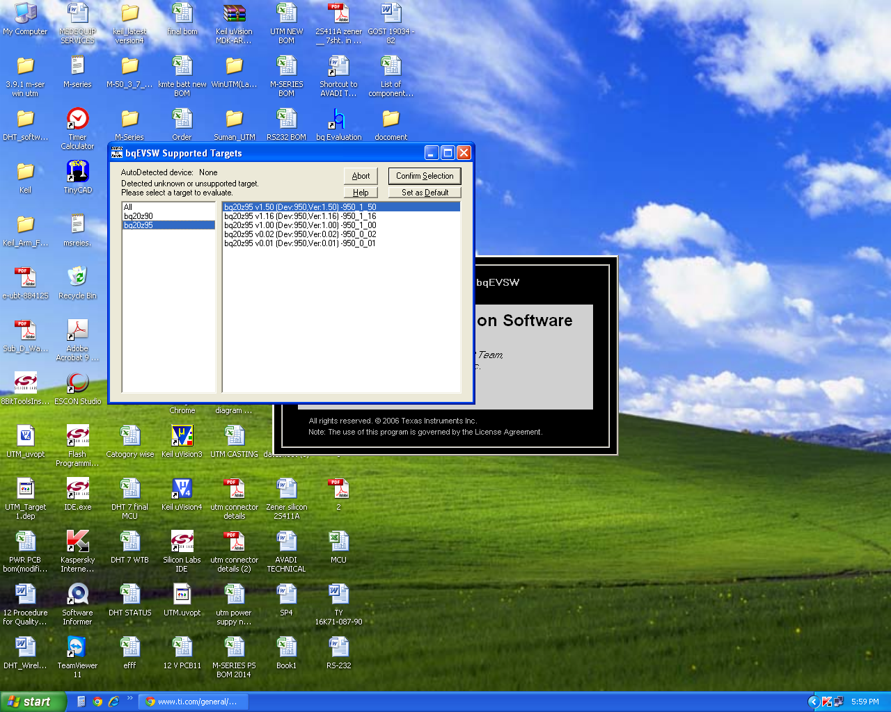

    您好,Radha,
    请使用baEASY软件,bqstudio软件不支持bq20z95量规。
    此致,
    Haidar
          您好,Haidar:
    我正在附加我在尝试与PC通信bq20z95时观察到的内容。 请指导我如何通信bq20z95并发送所需的驱动程序和软件。
    此致,
    Radha.P
    您好,Radha,
    bqEASY应在您启动软件时识别您的量规,并且不应在显示时从列表中选择量规。 您是否安装了Windows 7的EV2300驱动程序?
    请以管理员身份安装它,并确保您的仪表已连接到您的电池,希望这会有所帮助。
    Win7/64位驱动程序链接:
    此致,
    Haidar

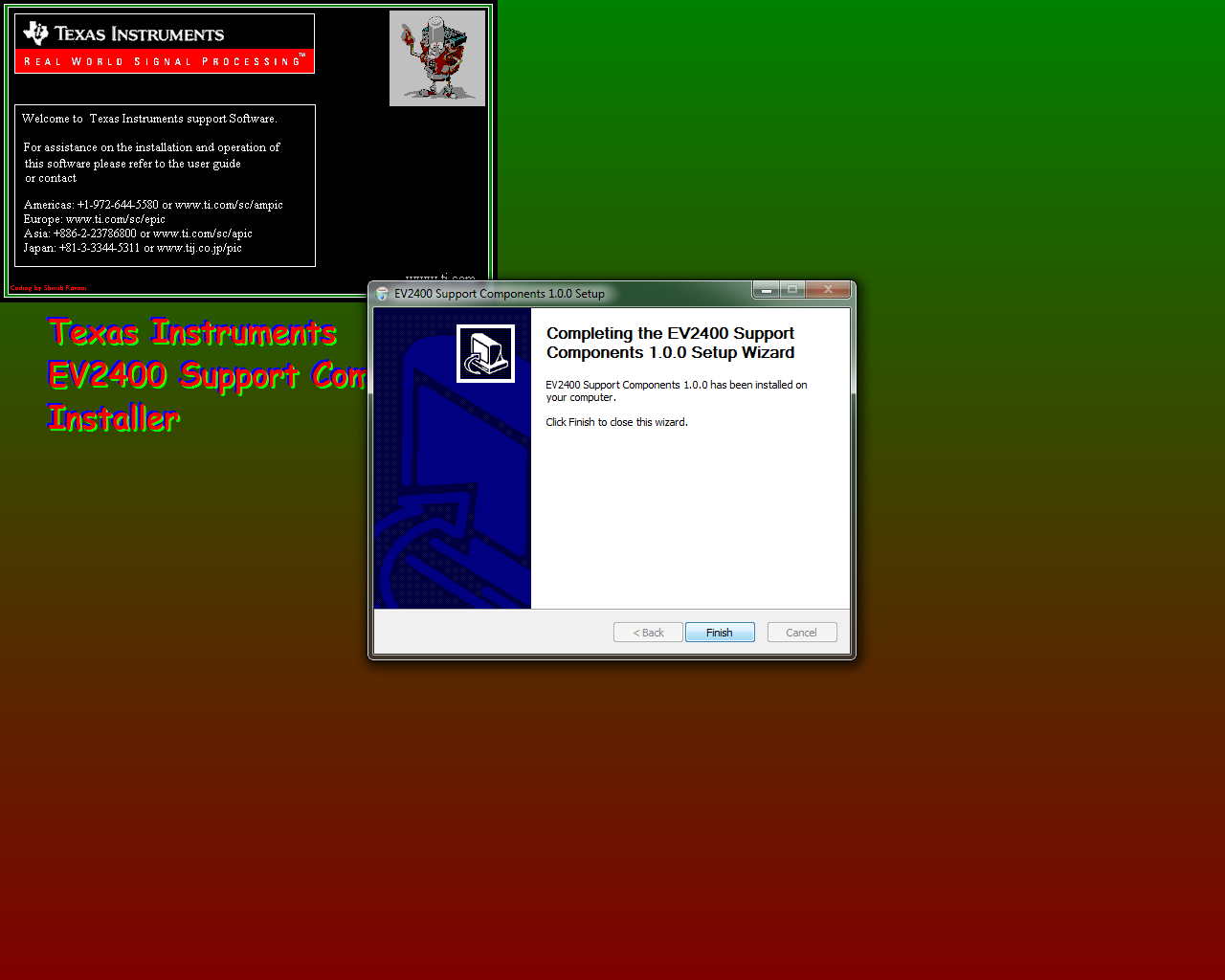

        您好,Haidar:
    我已经安装了您提供的驱动程序。 但没有硬件检测的迹象。 请将设置的屏幕截图发送给我(如果有)。
    此致,
    Radha.P

    您好,Radha,
    您的安装看起来正常,是的,我们的EV2300 Win7 64位驱动程序存在问题。 我建议卸载驱动程序,然后bqEASY重新启动计算机,如果您尚未重新安装,请尝试重新安装,如果您可以访问另一台计算机,也可以尝试使用其他计算机上的软件安装它。 关于退回EV2300,我不确定您是否必须联系TI商店(如果您从那里购买)。
    此致,
    Haidar
