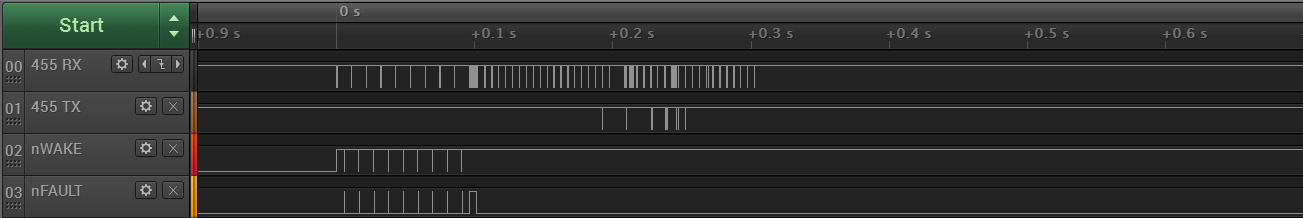

    我刚刚将一个EVM连接到TMS570,并使用 Saleae逻辑分析器验证它是否应按原来的方式上传。 您可以 看到 455 EVM在 唤醒音后在RX线路上接收到一串命令,并在 请求响应时在TX线路上发回数据包:

    正确,D5和D6应该有活动。 但是,闪烁的速度将足够快,很 难看到。 验证的最佳方法是 使用逻辑分析器查看数据 传输,或在      bq76PL455EVM RX引脚的下降沿上使用示波器和触发器。

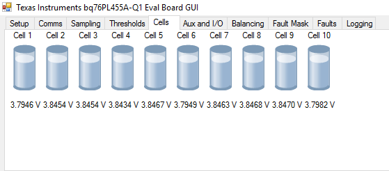

    您好,David,感谢您的耐心等待。
    我进行了您所描述的测试,将USB更改为TTL电缆。 EVM现在按预期工作。 VIO处的电压在单模模式下为5.1V,在差动模式下为5.34V。 蓄电池电压准确。 BAT16 (s)-BAT10连接在一起。  因此我已经确定董事会正在按其应有的方式工作。
    以下是使用GUI测量单元格的屏幕截图。
    单元格1,6和10故意低于其他单元格的值,以模拟不平衡的情况。

    仔细检查以确保在RX或TX的下降边缘触发,并且您的范围具有适当的带宽设置。 您的EVM似乎工作正常。
    电压基准出现,D22亮起,这意味着455已正确接收唤醒命令。 请记住-如果您从测试点测量唤醒,则它已通过逆变器,因此它将与MCU发出的信号相反。nFault应为HIGH,表示无故障(非Fault = True), 当发生故障时,和应降低(非故障=假)。
