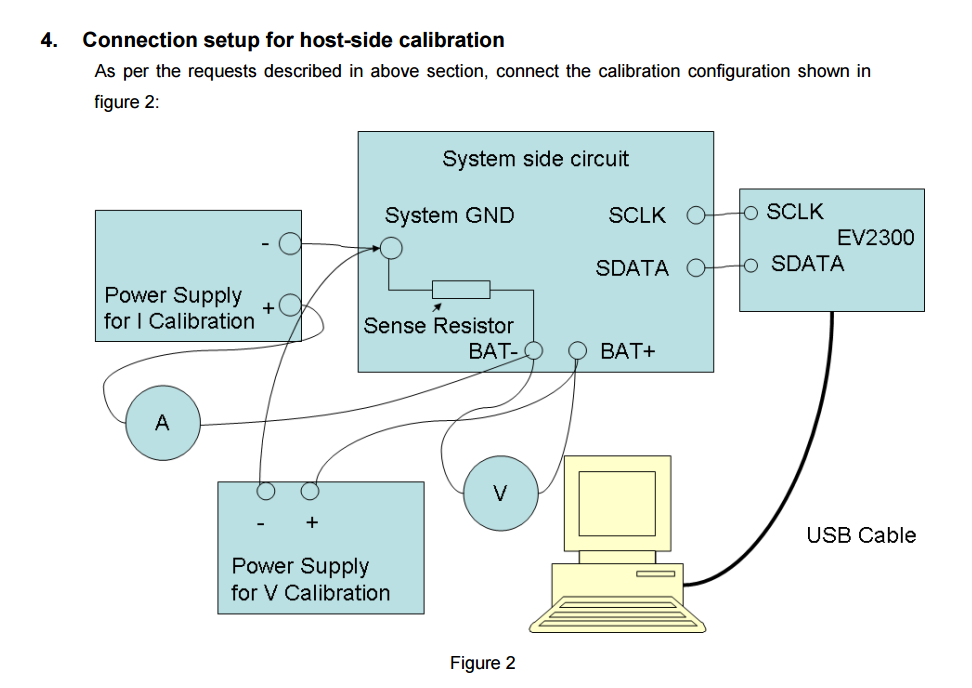

我对使用BQStudio校准电流有几个问题。
我们是否需要在目标板上执行此操作? 或者,我们是否可以使用在EVM演示板中完成校准时获得的数据?
如果我使用的被动负载图小于1A (约700mA),是否可以? 在用户指南中,它表示在SYS和GND之间使用1A负载,但我目前没有此负载。
-校准后,我是否应该期望bqstudio中显示的仪表读数等于实际电池组(连接的仪表)的电流读数? 我提出这个问题是因为在我们的目标板上,这是我唯一能够衡量的电流。 因此,我想知道如何将其与bqstudio的读数进行比较。
-关于项目1和3,如果在目标板上完成校准,我是否可以使用进出battrry的电流读数,而不是SYS和GND的电流?

    您能否确认哪一种方法是在我们的系统中进行当前校准的正确方式? PS设置为1000 mA。 我使用的是"通过感应电阻器应用电流方法"。
    我们的系统在校准过程中处于正常运行状态,但USB充电断开。
    (设置1)我按照下图中的设置进行了电流校准(PS+连接至仪表,然后BAT-,PS-连接至GND)。 使用此设置时,仪表读数为+1000 mA,仪表读数为1092 mA。 在BQStudio中按下"校准电流"后,它们现在相等。 但是,当我关闭我们的设备(电池仅消耗~1.2mA)并使用USB 2.0 为其充电时,仪表显示~772mA充电电流,远高于INLIM设置为500mA。
    (Setup2)然后,我尝试反向连接电源(PS+连接至GND,PS-连接至仪表,然后是BAT-)。 在此设置中,仪表读数为-1000 mA,仪表读数为-2000 mA。 在BQStudio中按下"校准电流"后,它们现在相等。
    我再次尝试测试500mA限值,它能够将电流限制在400mA以下。 我还测试了100mA,150mA INLIM设置,仪表读数似乎与其匹配或耗电更少。
    我还在SLUUA90A中看到了这条注释,说明如果仪表中的电流读数不是负值,则反向连接(我在Setup 2中做了这件事)。
    能否确认Setup2是否是正确的校准方式? 或者让我知道我校准它的方式是否有问题。
    此外,我们如何将流经蓄电池的电流与燃油表的电流读数联系起来? Setup2校准后,它们不相等(例如, 正常工作时,由外部仪表测量的蓄电池电流显示为-367mA,而燃油表显示为-275mA)。 还是应该是平等的?
