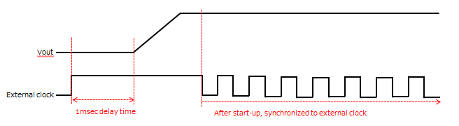

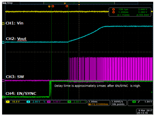

    您好,我们还有其他问题。
    要通过EN/SYNC引脚的外部开/关信号来控制设备,我想我们可以通过EN/SYNC引脚进行设计。
    -存在VIN电压时,下拉电阻器能否将EN/SYNC引脚拉低?
    -我评估了EN/SYNC引脚的启动被下拉电阻器拉低。 从EN/SYNC开始切换的延迟时间约为1毫秒。
     此行为是否正确?
    -如果EN/SYNC引脚可以被拉低,我认为外部信号可以直接输入。 我认为我们可以设计开/关控制和与外部时钟的频率同步。
      开/关:设备将在从EN/SYNC高电压约1毫秒后开始切换。
      频率同步:设备开始切换后,可以输入外部时钟。
     对这种用法是否有任何疑虑?
    此致,
    Tateo

    Tateo-san您好,
    如果EN引脚被拉低,这将禁用设备。 因此,建议在Vin和EN引脚之间填充Rent。
    就观察到的行为(EN变为高电压和SW激活之间的延迟为1毫秒)而言,这是正常行为,并记录在数据表中(请参阅第22页上的图26和27)。
    您对以下建议的关注
    ::::开/关:设备将在从EN/SYNC高电流大约1毫秒后开始切换。
    ::::频率同步:设备开始切换后,可以输入外部时钟。
    如果切换EN PIN,设备可能会在开/关状态之间切换。 它可能导致设备在应用此针脚上的同步信号时打开/关闭。 因此,建议此引脚上存在直流上拉信号(通过Rent电阻器)。
    我希望这有助澄清问题。
    Brani
