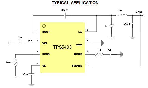

我正在使用TPS5403转换器将电压从12V降至3.3V,用于机器人手臂应用。 我已经根据数据表中提供的信息和我的设计要求计算了其他电路组件。 对于输出电路滤波器,Lo = 38 uh,Cout = 10 UF。 输入电容Cin = 10 UF。 有人能帮我找到薪酬组成部分的值RC和CC吗? 数据表中没有足够的信息可以找到它们。
非常感谢。
Dhruv
    5.434万数据表的第29页和第30页有带示例的方程式,用于计算补偿分量值。
