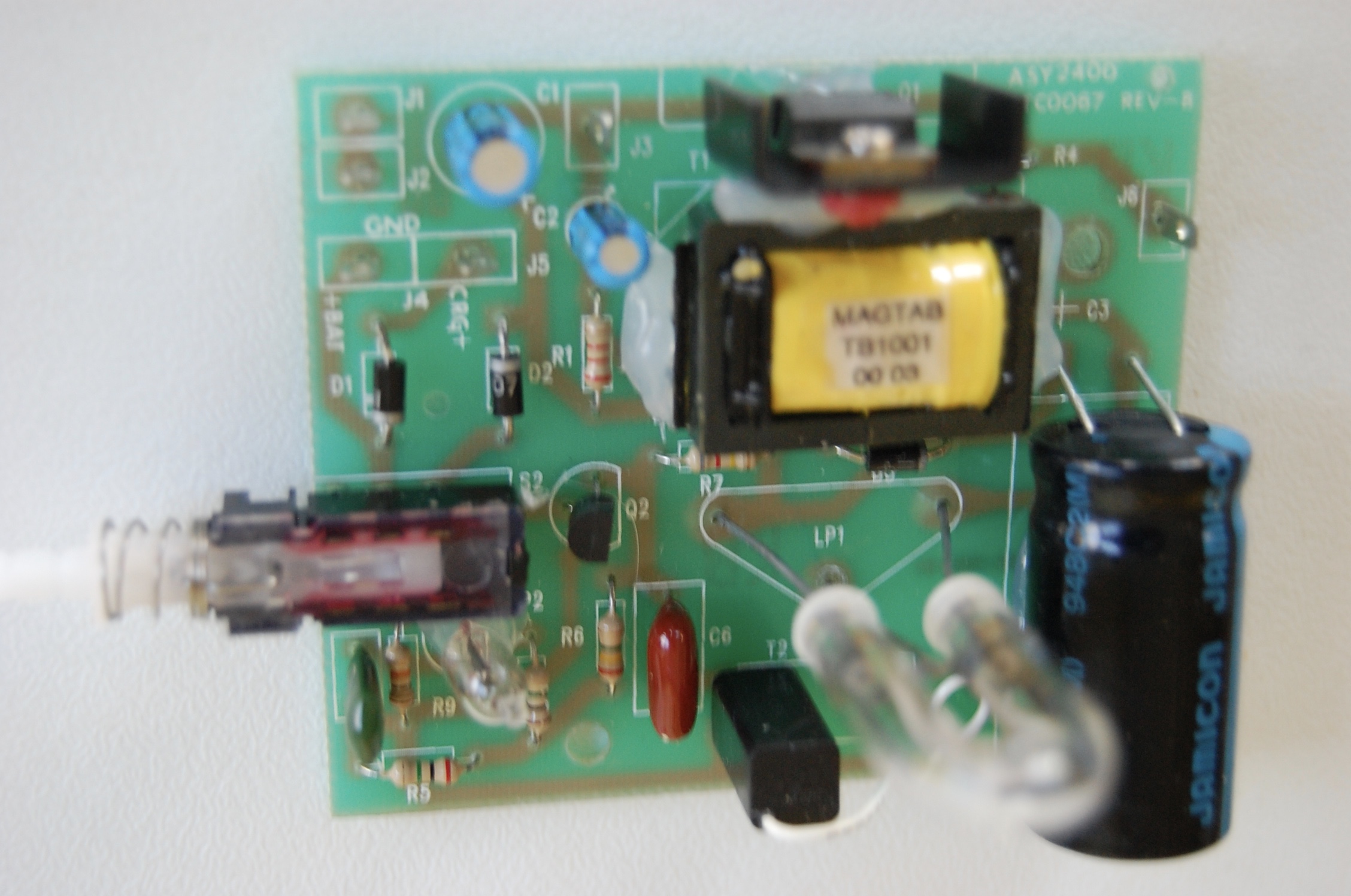

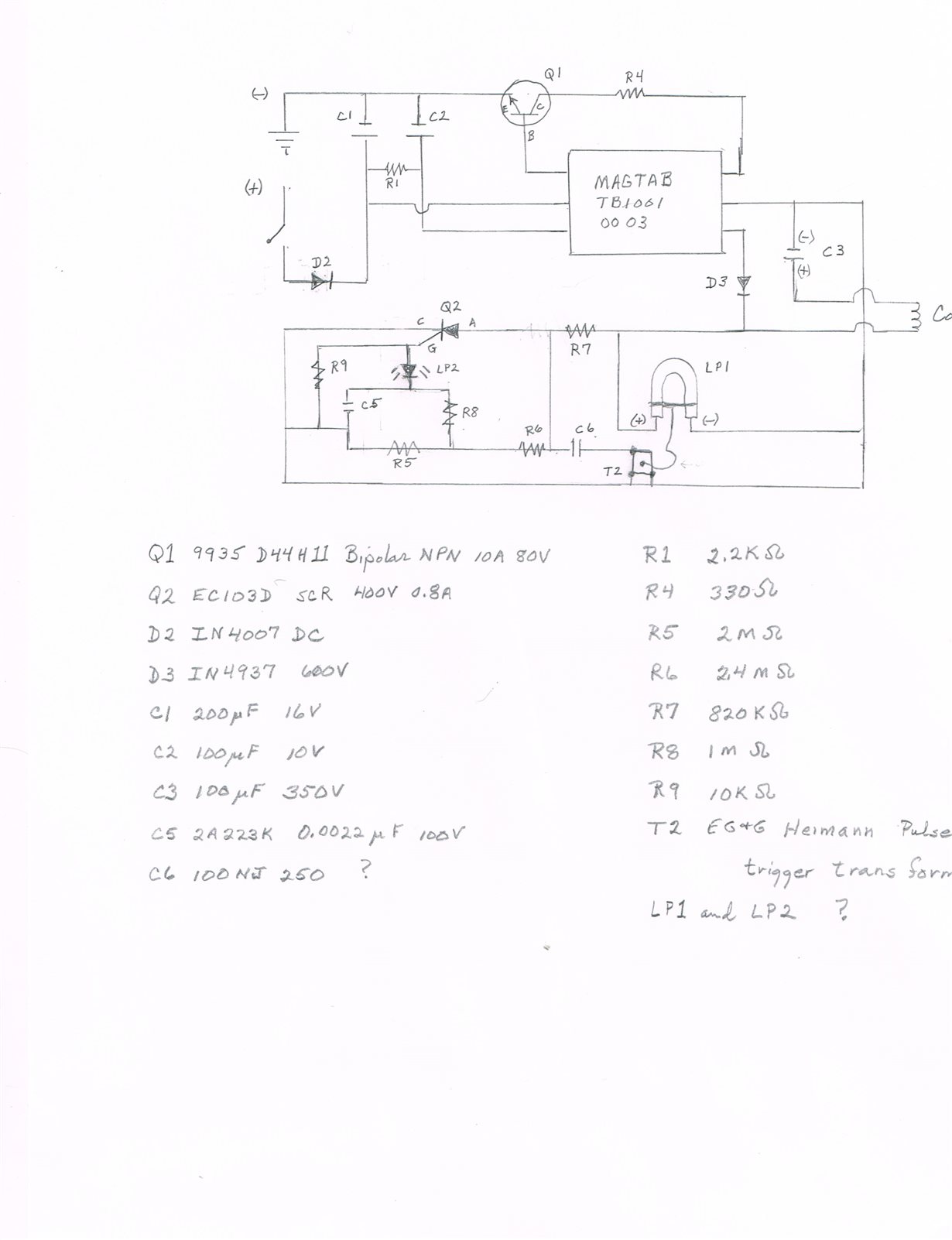

下面的电路是我尝试修改或更换的电路。  其目的是通过线圈释放电压以生成EMF。  我正在使用12V直流3A墙壁作为电源。
希望购买:
   变压器/助推器模块; 我想将电压升至300-500VDC,以1-3 Hz的速率为电容器充电。  可调电压(如果可用)。
   电容器; 快速充电和放电,以最大限度地提高线圈中的EMF。
   触发器模块; 以1-3 Hz的频率对电容器放电,如有可能可调整。  我想消除闪存管。
我有兴趣减少单个组件并将其更换为模块化组件。

    感谢您的关注。 您能否在图中展示出什么只是放电电路,并更详细地描述其功能? 您是否需要以每秒3次的电流帽在并联电阻器中切换,并每次将其放电至零伏?
