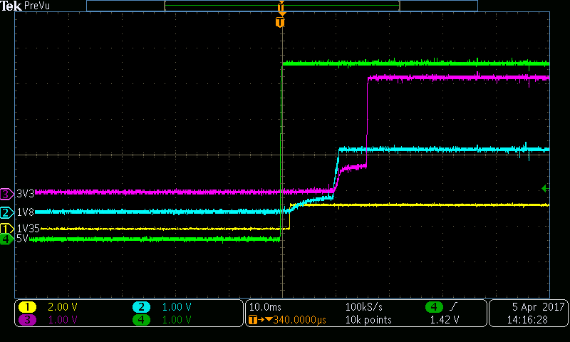

请查看所附示意图,我们正在生成 各种导轨(5V,1.35V,3.3V和1.8V),我们正在 使用 PG输出进行功率定序,当我探测3.3V导轨时, 我没有得到 网络工作台模拟的结果。 (连接了按扣  , 大约需要 500毫秒 来提高 3.3V)
原理图不 是工作台的精确副本。  请解释额外的组件及其价值如何影响性能。

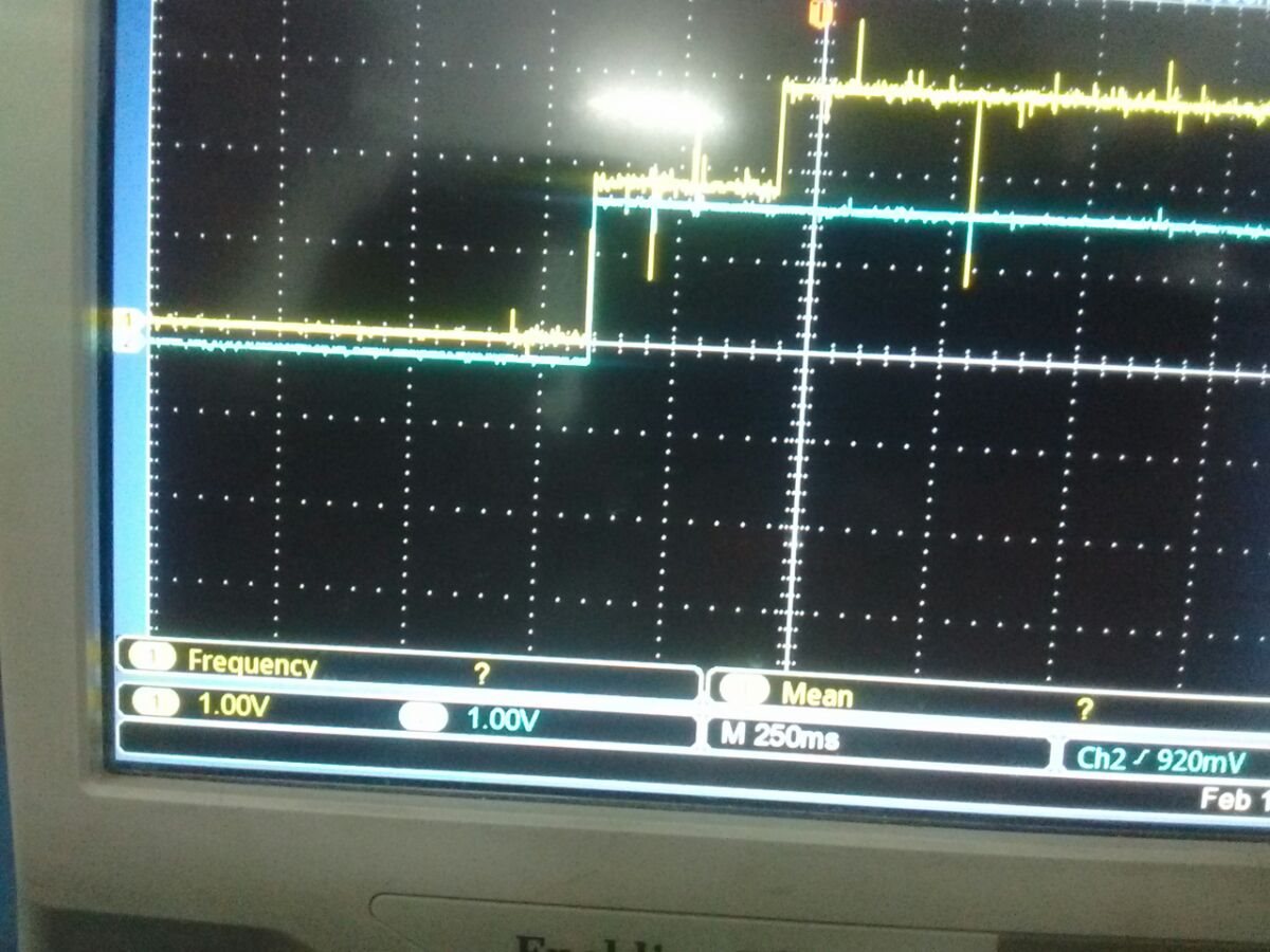

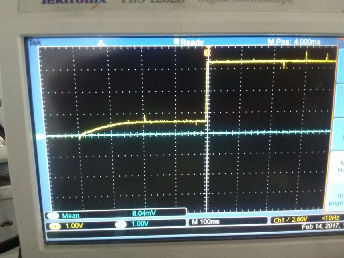

在 其中一个电路板中 ,我们 观察到一种行为 ,即 我们的3.3 输出 电压不能先在1.8 V下稳定 ,比如 500 0r 600 ms,然后只能上升  到 3.3V, (请参阅 图2)如果我 通过 断开处理器和图像传感器的电源来消除主板上的负载,则会显示与 图1类似的行为

注:图2 显示的是2.8 V,如图我们探测的 LDO后面 的LDO (由3.3V产生  ),输入的行为也相同。

    我在负载和空载情况下观察到,
    1)在一个板上,在两种情况下,它与图1相同,即Vout在1.8 V下稳定,并升至3.3V
    2)在其他板上,其行为是aas (如图2所示,带载)和aas (如图1所示,无负载)。
    即使这款波形设备正服务于我们的目的,但在5-6个月后,它就开始出现问题,例如图像没有得到正确记录,重新启动时它就会修复,但一旦出现此问题,它就会非常频繁地出现。
    现在,我拥有的两个示例没有任何问题,因为每个功能都是相关的。
    您好,Abhishek,
    图1中3.3V滑轨的斜升(3.3V滑轨先斜向1.8 ,然后斜向3.3V)似乎不能正常工作。

    Lumbomir,您好 !
    请 查找随附的示意图。 以前我 认为这是特定于主板的问题, 因为那一次我只有一个主板 , 而这是  自 去年4 年以来一直在现场的产品的一部分。
    但是现在我有4块板/产品,其中一块无法 正常工作,另一块正在工作,当我发现 3 块工作板给出了正确的无负载波形/非常低的负载时,即没有芬奇处理器和图像传感器,但它们也显示了与 负载类似的行为。
    当我进一步调试时,我意识到我们正在 为图像传感器和 处理器的功率定序制作RC延迟电路。 由于电路3V3的延迟,导轨 应关闭 500毫秒,但在这段时间内,1v8已打开 ,导轨1v8和3V3都 在与 其它导轨一起使用处理器 。 所以我 怀疑1v8在3V3导轨  关闭的时候从处理器上脱落/脱落,这就是   为什么当1v8 打开时,它在某些斜坡上升后显示1.8 导轨。
    下面 是带有其他  导轨的带电的RC延迟电路的图像

    感谢您发布此波形。 这些是输出电压还是EN引脚?
    看起来1.35V正常,但1.8V需要时间。 您是否可以放大此图并在波形上显示12V,1.8V_EN,1.8V_PG和1.8V?
    另外,我注意到您有一个相当大的电阻器用于1.8V PG。 EN输入具有~400k下拉,当EN为低时连接。 使用这样一个大的上拉电阻器,EN上的电压可能不足以记录高逻辑电平。
