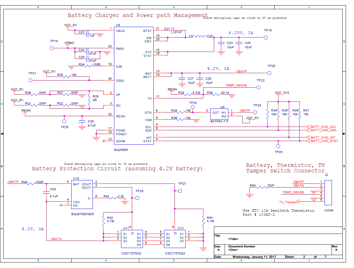

我们正在使用BQ2.5895万进行设计-该方案很简单。 电源接通时,负载由电源供电。 电源关闭时,蓄电池接管。 我们已将负载连接到PMID引脚。
负载约为2A峰值,平均700mA。 适配器(5V电源)可以提供3A电流。
我们已经测试过负载可以通过电源和使用蓄电池增压来提供。
但是,电池在任何情况下都不充电。 读取I2C寄存器时没有故障,并且检测到输入为 USB DCP = 3.25A。
寄存器还指示已启用充电模式(当电源可用时),且设备处于快速充电模式。 但ADC读数和实际读数都显示充电电流为0。
请参阅随附的设计示意图。
我们还尝试绕过电池保护电路(bq2.97万)。 结果是相同的。
请帮助我们解决问题。

    您能否在此处发布I2C寄存器读数(所有寄存器)? 这将让我深入了解充电器所看到的内容。
    此外,您提到PMID上有700mA负载。 连接VCC_5V时是否存在此问题?
    在您的原理图中,我还看到vsys引脚上有3A负载。 此负载是否也存在?
    此致,
    Joel H

    电路的意图如下:
    我们有一个5V 3A适配器,连接到BQ2.5895万的VBUS输入。
    负载(ARM CPU)连接到PMID引脚。 负载的峰值功耗为2.1a,平均功耗为700mA。
    SYS引脚上没有连接负载。
    情况1:适配器打开时,负载由其供电。
    Case 1.1 (案例):剩余的电流容量应用于为电池充电(我们已将最大充电限制设置为~2A)。
    案例2:当适配器关闭时,电池激活的升压模式并为负载供电。
    案例1和2在我们制造的电路中进行了测试。
    Case 1.1 (事例状态),即电池充电不工作。
    如果您需要更多信息来帮助我们解决此问题,请告诉我。
    嗨,Saurabh,
    查看I2C转储后,该部件似乎位于IINDPM (输入电流限制)中。 我不确定原因,但似乎您从输入中获得的电流比通过PMID针脚预期的要多。
    我还发现,电池电压和系统电压的ADC读数过低。 我建议使用1s连续ADC测量来查看充电器正在读取的TS针%,VBAT电压和Vsys电压。 在这些测试期间,您的热敏电阻是否也已连接?
    我还建议在情况1/sys期间检查SW引脚1.1 ,以检查该零件是否正在切换,并测量vsys以确保其最小值。
    此致,
    Joel H

    在上一篇文章中,寄存器读数表示IINDPM模式。 请重复这些条件,但禁用Ilim引脚(REG00位6 =0)。 可能安装了错误的Ilim电阻器尺寸? Ilim电阻器将输入电流夹紧至其值,而不考虑输入电流限制寄存器设置。
    在最近的帖子中,您的寄存器指示OTG模式。 当您读取寄存器时,充电器是否应该位于OTG中?
    此致,
    Jeff
    您好,Jeff:
    我们更改了Ilim设置。 充电开始时,当前寄存器中显示0x03电流。
    我们发现电阻器被错误地设置为130k而不是130R。
    感谢您将指针指向正确的方向。

    嗨,Saurabh,
    我很高兴您能找到原因!
    就您关于VINDPM的问题而言,当在VBUS上使用具有未知电源功能的适配器或电源时,就会使用该功能。 这可以防止电源崩溃(即电压下降超出规格),因为它会消耗比电源可以提供的更多的功率。 因此,您要将此电压设置为允许的最小VBUS电压。 当此电压因功率限制而受到冲击时,充电器将降低充电器的输入电流以维持该电压(这是通过降低蓄电池的充电电流来实现的)。
    IINDPM用于您知道其功率能力的适配器。 这将设置充电器的电流限制,以便在检测到输入电流时,充电器还会降低充电电流并将输入电流限制在该设置水平。
    现在,您的客户有了一个独特的情况,适配器可提供高达3A的电流,但实际上,充电器的可用电流为3A - 0.700A (额定)和3A - 2A (最大)。 因此,应该实际存在的输入电流限制(IINLIM寄存器)应该在2.3A到1A之间。
    根据您的寄存器设置,输入电流限制设置为2.5A,这意味着充电器在达到IINDPM之前能够达到2.5A。 在正常的VINDPM中实际发生的情况是,当您的电源稍微高于2.3A时,适配器上的电压将开始下降到5V以下,直到达到VINDPM限制。
    但是,您设置的VINDPM限值(REG 0x0D),设置VINDPM = 5.3V,该值已高于VBUS。 因此,充电器无法将充电电流(以及输入电流)降低 到足以使VBUS升至5.3V。
    更改设置为较低的值,如我之前所述,应该正常工作(REG 0x0D)。
    我希望这有助于澄清IINDPM和VINDPM。 如果您还有其他问题,请告诉我。

    Joel/Jeff,您好!
    与我们在本线程中讨论的电路相同,我们在2层PCB上实施。
    电池充电工作正常,但当我们拆下VBUS时,REGN引脚开始连续切换,VPMID总线电压也开始切换。
    在读取寄存器时,我们发现BATFET已禁用。
    这可能是什么原因。 原理图与我们之前检查的相同,一切正常。
    感谢你的帮助。
    您好,
    PFA我们正在测试的示意图。
    我们只安装了蓄电池充电器IC和相关RCS。
    未连接负载。
    电池充电正常。 该部分没有问题。
    一旦我们尝试进入升压模式,PMID输出将保持在3.5V。
    电阻器表示设备未切换至升温模式。
    在REGN引脚处观察到以下波形。 这似乎表示设备正在持续打开和关闭。
    当我们尝试使用BOOST (增强)模式时,串行接口也会在10-15次回复后停止响应。
    我们还通过在TS引脚处填充相同值的电阻器来进行检查,以便禁用温度传感器。
    我们已经交叉检查了所有组件的值,并安装了三个不同的主板,它们表现出相同的行为。
    可能会出什么问题?
    e2e.ti.com/.../schematic_5F00_ti.pdf
    嗨,Saurabh,
    很抱歉回复延迟。
    当您尝试触发OTG时,是否将负载连接到VBUS?
    您是否还可以为VBUS,VBAT和SW节点添加通道以进一步调查?
    此外,您将PMID电容器值更改为什么? 您发送的原理图中对这些电容器有一些奇怪的编号。
