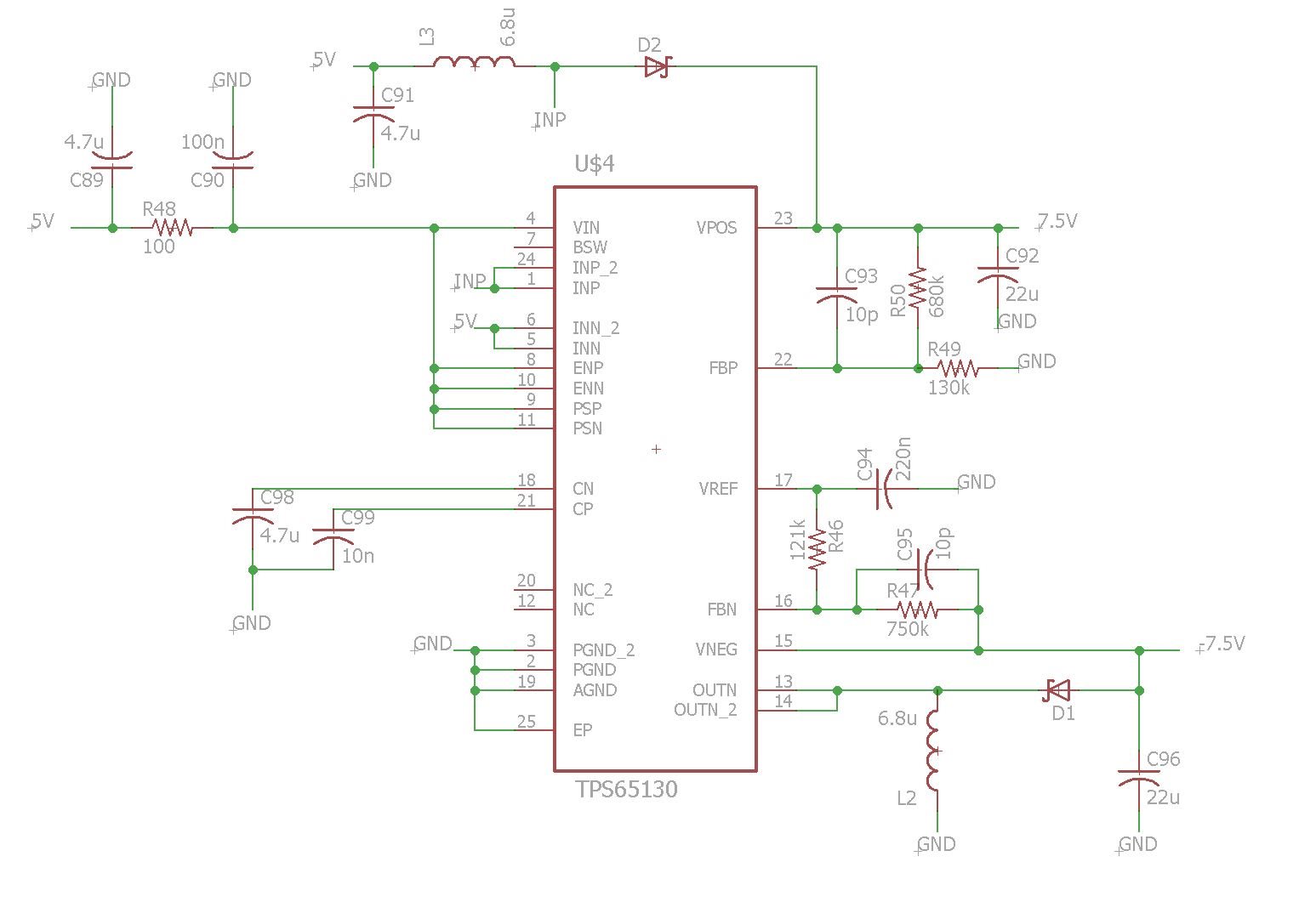

您好,
我们正在构建一个PCB,它需要+7.5V和-7.5V输出,负载约为65mA,我们正尝试使用TPS6.513万来实现这一目标。 我在这里附上了示意图,其中显示了我们用来获得所需结果的组件。 而不是获得+7.5V和-7.5V电压,而是获得11V和-4.5V电压。 电阻器,电容器和电感器的选定值已根据数据表的应用部分进行计算。
非常感谢您为获得正确的电压输出提供任何帮助。
谢谢你
    您好,Bhavi,
    您显示的电路应该工作正常。 C98的建议值为4.7nF。 有多少主板存在此问题?
    您能否共享您的BOM?
    在未连接负载的情况下测试电路板:测量FBP和VREF针脚处的电压,并使用示波器测量通电时的VPOS和VNEG。
    此致,
    Diaara

    Diaara,您好!
    很抱歉,回复时间太长了。 我们正在等待新的PCB分路板重新测试电路。 将C98更改为4.7nF并重新执行电路后。 我获得稳定的+7.5V输出,但没有获得稳定的-7.5V输出。 对于负输出,它会持续在10V至-14V之间波动。 VREF针脚的电压为1.213V,FBP针脚的电压为1.3V。
    此致,
    Bhavi。

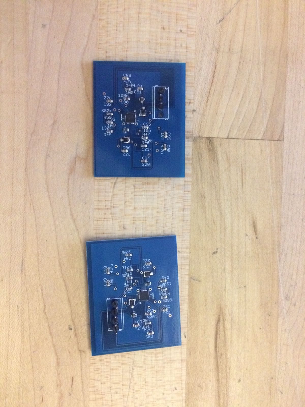

    您好,Bhavi,
    您是否可以发送您的主板的图片。 在我看来,您的问题与主板的制造有关,而不是IC本身或电路原理图。

    Diaara,您好!
    很抱歉再次延迟回复。 现在大学里有很多工作要做。 下面是我们用来进行测试的两块板的图片。 两个主板的结果相同。 我们将主板打印在外面,然后自行填充组件。 两个主板的结果相同。 我得到了+7.5V的正输出和波动的负电压。
    我重新检查了评估板电路,它似乎与我们的电路大部分匹配。 我们在制作电路时参考了芯片的数据表。 除了主板之外,我们是否还有其他事情做得不对? 如果电路设计正确,我们可能会要求其他人填充(我的意思是专业)并进行尝试。

    Bhavi Bharat,Matthew,您好!
    原理图基本相同,这是正确的,但布局完全不同。 请注意,对于每个电源,接地,反馈电阻器的放置以及补偿组件的放置至关重要。 这意味着开关模式电源的布局非常重要。 如果布局与开关模式电源不匹配,则电源无法正常工作,无法自行损坏。
    我建议遵循EVM的布局,然后IC将正常运行。 您无需订购EVM,只需复制EVM用户指南中提供的布局即可。
