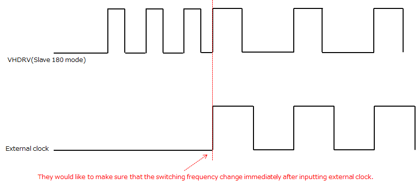

    您好,
    我们从客户那里得到了一个额外的问题。
    请帮帮我们。
    [问题]
    输入同步引脚的外部时钟时,从自由运行切换频率到外部时钟频率的延迟时间变化有多大?
    他们希望确保输入外部时钟后立即更改切换频率。

    Tateo-San,
    让我在长椅上检查一下,然后回复给您。
    此致,
    Mathew
    我在董事会上等候。 在此期间,我检查了TPS4.04万,它在2-5us内作出响应。  通常需要2-3个时钟周期才能锁定频率。
    例如,500kHz同步脉冲(2us periode)将在5us范围内更改切换频率。 获取TPS4.017万板时了解更多详细信息。

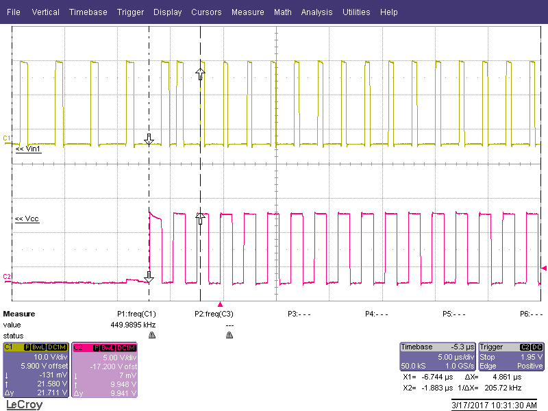

    感谢您的支持。
    如果您能提供波形,我将不胜感激。
    此致,
    Tateo
    请参见TPS4.017万随附的波形。
