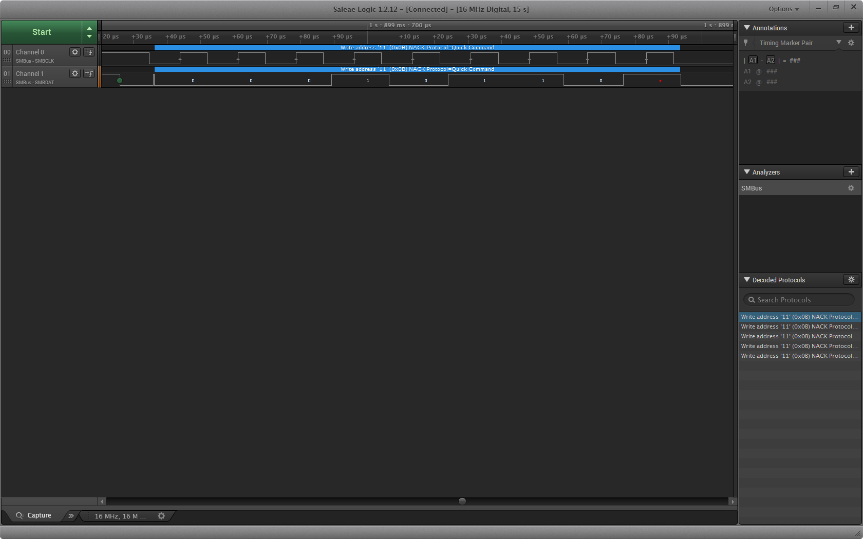

    根据您的回答,我继续努力,对EVM电路板电路进行了我自己的再现,使其大部分内容保持不变,包括封装尺寸。 我在使其与SMBus上的EV2300通信时遇到了一些问题。 我不确定这是否需要是它自己的主题,或者继续这一主题。 我正在尝试让主板初始通电,充电/放电FET已关闭,因此我的负载无法获得任何电源。 我认为我需要进行一些初始配置,这会导致我的问题,我无法与bq40z60通信。
    在做了一些研究之后,听起来我和这个线程中的Matthew有相同的症状: e2e.ti.com/.../47.5695万
    OP放弃前的最后一个帖子是检查BQ40Z60是否正常工作:
    "...您对ACP施加了电压,因此仪表应会唤醒。 下一步是确定仪表是处于唤醒状态还是处于关闭状态。 检查以确保BAT和PBI上有电压。 您还可以监控热敏电阻,以查看仪表是否处于唤醒状态。 如果仪表处于唤醒状态,并且在数据闪存中选择了热敏电阻,则您应该能够定期在热敏电阻上看到脉冲。 如果您没有看到任何脉冲,则可以尝试测量设备VSS引脚的电流。 您应看到至少100uA电流。 检查的一个方便位置是将电流表插入电池的接地回路。 (1个)"
    我在3S电池组(测量值~11.7V)和连接15V直流电源的情况下执行了上述检查。 下面是我的结果:
    非加太国家措施15五
    在~11.5V时,BAT和PBI相同
    热敏电阻4确实获得~100mV的脉冲电压(读数来自Fluke万用表而不是示波器)。
    作为最后一项测量,我将万用表与1N (BAT-)连接串联,并测量到~300uA的电流。
    从上面看来,它似乎工作正常,对吗? 我已经仔细检查了主板上的迹线,确实找到了SMBus数据和时钟的正确位置,并且具有与EVM主板相同的ESD保护。 但是,当我将EV2300连接到主板并启动bqStudio时,我看到的第一件事是手动选择芯片固件的窗口,因此它显然没有从芯片中获取版本号。 每当我查询FW_Build或HW_Build时,我都会得到与Matthew相同的错误:
    -发送数据时出现命令错误:设备未确认。
    - WriteMACReadBlock通信错误:发送的Mac命令与读取数据包中返回的MAC不匹配。
    我已经尝试了bq40z60的两种固件选择。
    我还可以尝试哪些方式与bq40z60进行通信?
    感谢您的帮助!
    下面是我的逻辑分析器的屏幕截图。  只是一堆小装饰品。  我想接下来我会取消ESD保护,看看是否有任何改进。
    好的,齐纳二极管是造成问题的原因。  有趣的是,它们的焊接方向正确,部件号与EVM板相同。  但取下这些解决了问题。
