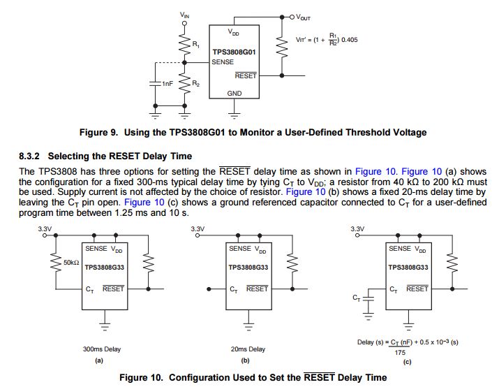

    如果将CT连接至Vdd,则必须使用40kOhm至200kOhm的电阻器。 电源电流不受电阻器选择的影响,但需要一个电阻器来防止Vdd直接短路到CT引脚。 此配置将延迟时间设置为300 ms。 如果您不连接CT,延迟时间将为20毫秒。 您还可以在此引脚处使用电容器来设定1.25毫秒到10秒之间的延迟。 我希望这能回答您的问题!

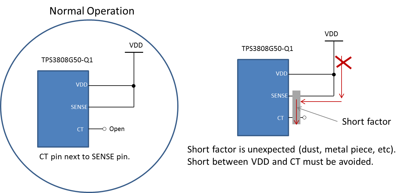

    您好,Michael
    让我更详细地解释问题,请查看。
    通常,设备的工作方式与下图左图类似。
    我们应该避免的情况是正确的。

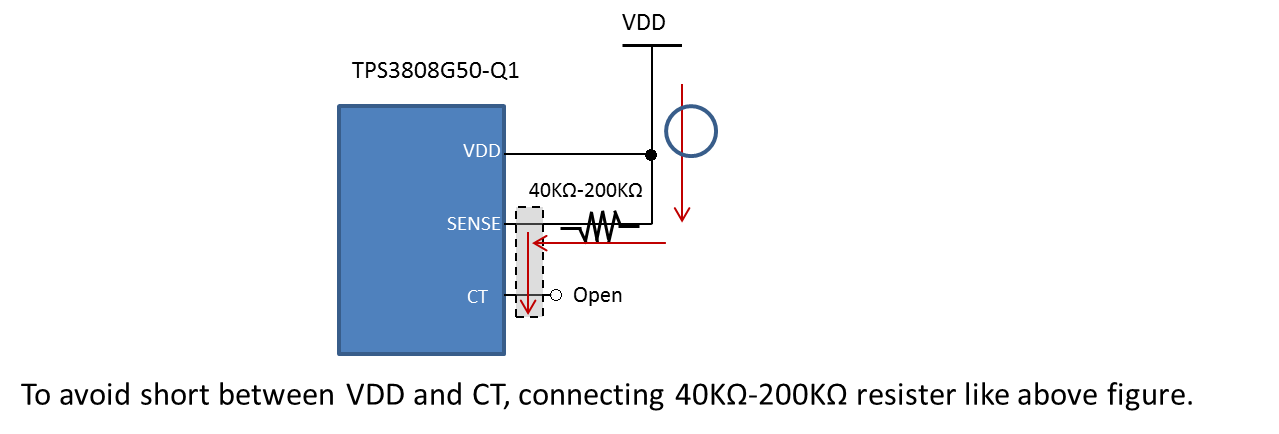

    作为解决方法,我们正在考虑插入如下所示的电阻器。
    我们相信,如果采用这种方式,假设是短期因素,则不会损坏设备。
    但是,它将在SENSE和VDD之间连接40kOhm-200kOhm-Ohm电阻器。
    您认为插入这样的电阻器会对感应监测产生任何不良影响吗?
    BestRegards
    这不奏效。 请使用如下所示的配置:
    请注意,在任何配置中,CT都不直接连接到VDD或SENSE。 如上所示,CT只有3种可能的配置。 无法将感应引脚直接连接到CT,因为感应正在监测该引脚上的电压,如果电压降至Vit以下,但CT正在充电和放电,则会触发重置,以创建重置延迟计时的内部延迟。
    为什么不能使用配置(A)?
    -Michael
    您好,Michael
    感谢您的回复。
    >为什么不能使用配置(A)?
    现在,VDD引脚和感应引脚连接到VDD。
    因此,我认为,如果假设为短因子,即使我们使用配置(A),CT和VDD之间的短路也是不可避免的。

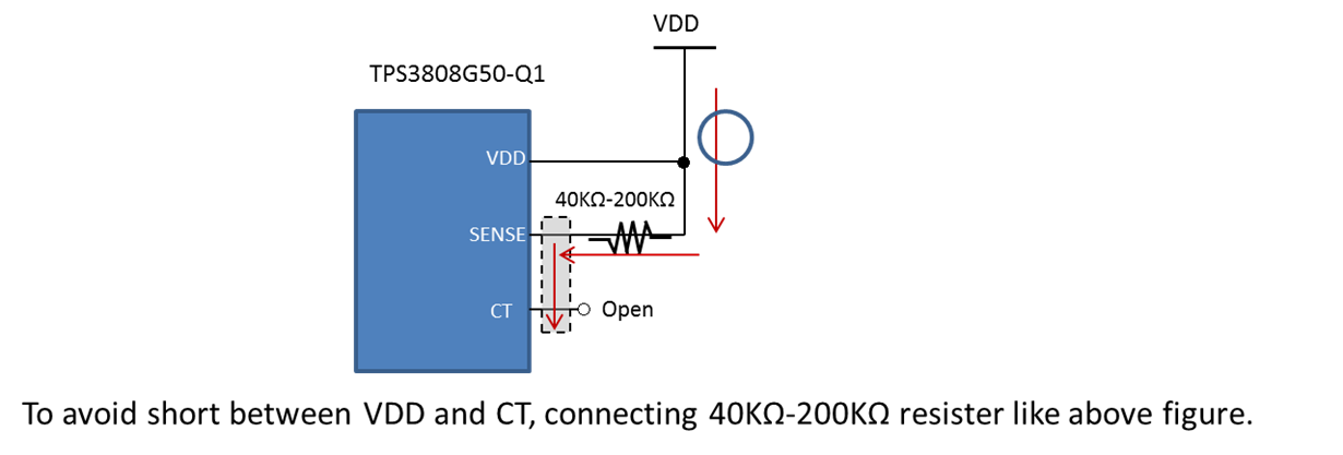

    这就是客户建议使用(i)配置的原因(如下图所示)。
    客户希望避免设备损坏。
    因此,我想问您系统是否可以在(i)配置下工作,而不会产生任何影响。
    (ii)问题发生时的异常情况。
    当然,我认为在第(II)项条件下不会很好。
    但是,我认为该设备可以避免在短时间内损坏设备的情况
    CT和SENSE (以其他语言为CT和VDD)。
    BestRegards
    在以上(1)种情况下(有效配置且工作正常),在感应引脚越过~5V阈值后,它们将获得20毫秒的典型延迟 (由于电阻器上的压降较小,因此略低于数据表中5V型号设备的4.65 阈值)。
    在(2)配置中,CT与SENSE连接并通过40k至200k被拉至VDD,SENSE针脚在开始时将通过CT针脚对地短路200us至300us (这是CT每个循环的操作,以检查是否存在电容器,开路或上拉)。
    我猜这一短将使内部感应比较器与再触发器之间的距离,并且可能无法完成定时延迟循环以释放漏极开路复位销。
    只要CT具有40k–200k至VDD,部件就不会损坏,但(2)配置可能无法在200ms延迟期间持续工作。
    综上所述,(1)正常操作将正常工作,当VDD略微降至4.65V以下时,设备将重置,并且重置延迟将为~20ms。 对于(2)发出的情况,设备不会损坏,但可能无法始终如一地工作,并且如果设备工作,重置延迟将为200毫秒。
    我希望这有助于回答您的问题!
    -Michael
