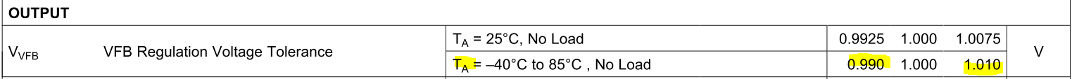

您好,
您能告诉我有关VFB调节电压容差的信息吗?
此值是否适用于因温度升高而导致的向上或向下偏转?
客户希望了解随着温度升高调整输出电压的相关信息。
此致,
Yusuke /日本Disty.
    玉介山
    很抱歉回复延迟
    是的,它应包含您突出显示的-40~85 º C温度范围。

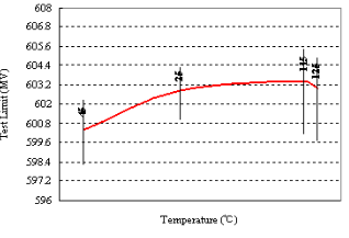

    通常,它不应是温度的线性变化,而应基于微调值,这意味着可能有些部分VFB会转到更高@高温,但有些部分会转到较低@高温,因此我们只能说变化范围是0.99~1.01@-40~85C。
    巴西,
    玉昌
    玉昌山
    感谢您的支持。
    我明白你说过。
    但是,我收到了一个关于以下您的消息的问题。
    "这意味着可能有些部分VFB会升高@高温,但有些部分会降低@高温"
    你能告诉我VFB波动的原因吗?
    此致,
    Yusuke /日本Disty.
    玉介山
    很抱歉混淆了。

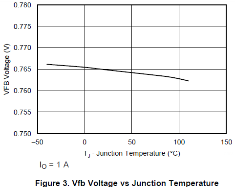

    要 为   所有角切屑获得更小的参考扭矩,而不是1PCS或servral, 则为总温度 范围的最终曲线 ,如弧线, 而不是订紧线。 简单地说,如果 一个芯片的参考电压不在曲线的最高点或最低点,则参考值可能先升高,然后 随着温度变化降低。 我没有5.122万A的曲线,只需发送另一个零件曲线作为参考。您可以看到当温度较高时电压会下降。当然,不同的零件,不同的变化。  5.122万A是一个非常旧的部件,我不确定 是否有数据曲线。  我不知道客户为什么想要了解这一点,但 我认为 只要获取Vreference范围 就足以满足设计需求。  希望对您有帮助。
    玉昌山
    感谢您的支持。
    了解到以下内容未经过测试,是否正确?
    (下面是TPS 56x200数据的示例)
    此致,
    Yusuke /日本Disty.
    玉介山
