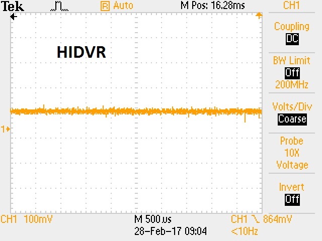

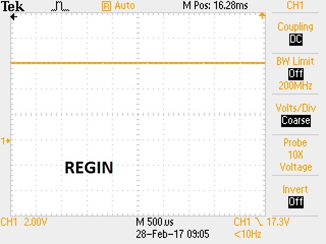

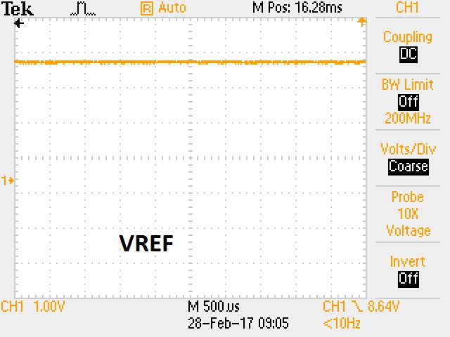

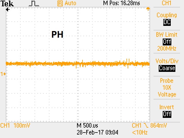

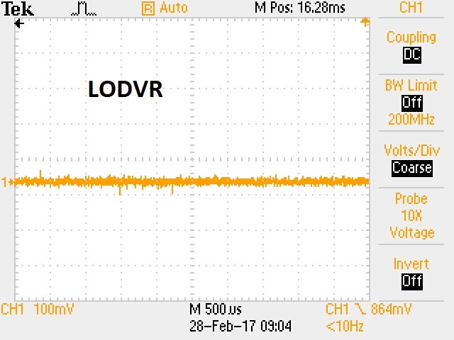

我们在第三块板上使用BQ2.465万,但我们似乎无法让它们可靠地工作。
我们的设计基本上是12伏SLA电池的评估板设置。
我们在3个不同的批次中制造了其中20块板,只有两块板已经工作。 这两个工作正常。  那些不起作用的问题我们似乎无法解决。  我们更改了两次QFN封装,但我们也为此零件使用了Altium Vault建议的封装。
当它们不工作时,充电指示灯亮起,但切换台没有输出,并且FET驱动针脚没有执行任何操作。
似乎有些东西是微不足道的,但我们找不到,尽管一些资深的人做了一些重大的努力。
这种太阳能充电器应该是我们项目中最简单的部分,但它是我们无法可靠工作的唯一部分。 欢迎提供任何意见。 我附上了示意图(我想是)。
亚伦

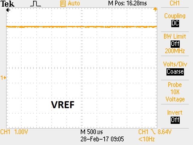

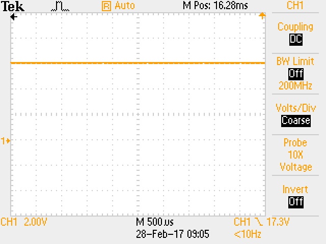

    您好,Aaron,
    让我们来了解一下这个问题的底部。 请尝试再次上传原理图。 此外,共享板布局可能是组件放置有问题,导致检测信号出现问题。 您必须在回复框下方"使用丰富格式",然后从此处上传。
    请提供VCC,SRN,VFB,REGN,VREF, MPPSET和TS。
    另外,发送HIDRV,LODRV,PH,VREF和REGN的范围屏幕截图。 我想查看VREF和REGN是否捕捉到任何噪音。 另外,我想看看驱动程序是否有问题,如果它们甚至只是切换一小部分,或者根本不切换。
    尝试将IC从工作板更改为坏板,查看问题是出在IC还是主板。
    此致,
    Steven

    故障相同。 当您将太阳能输入电压从0升至20V时,充电LED将在大约8伏时亮起。 不会产生任何强压输出电压。 切换台不工作。
    您请求的以下数字和示波器镜头是在未连接电池且输入电压约为20.5vdc的情况下进行的。
    VCC = 20V
    SRN = 70mv
    VFB = 10mV
    REGN = 5.8伏
    MPPSET = 532mv
    TS = 1.94伏
    亚伦

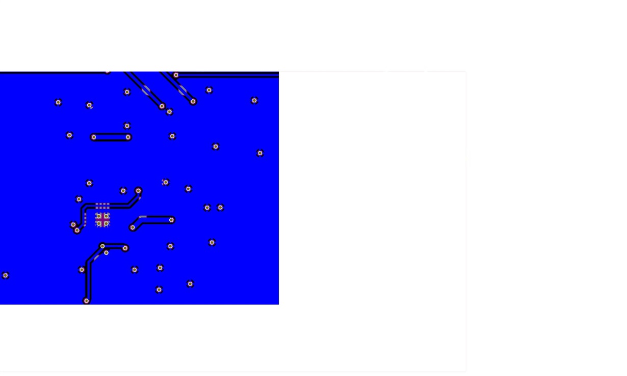

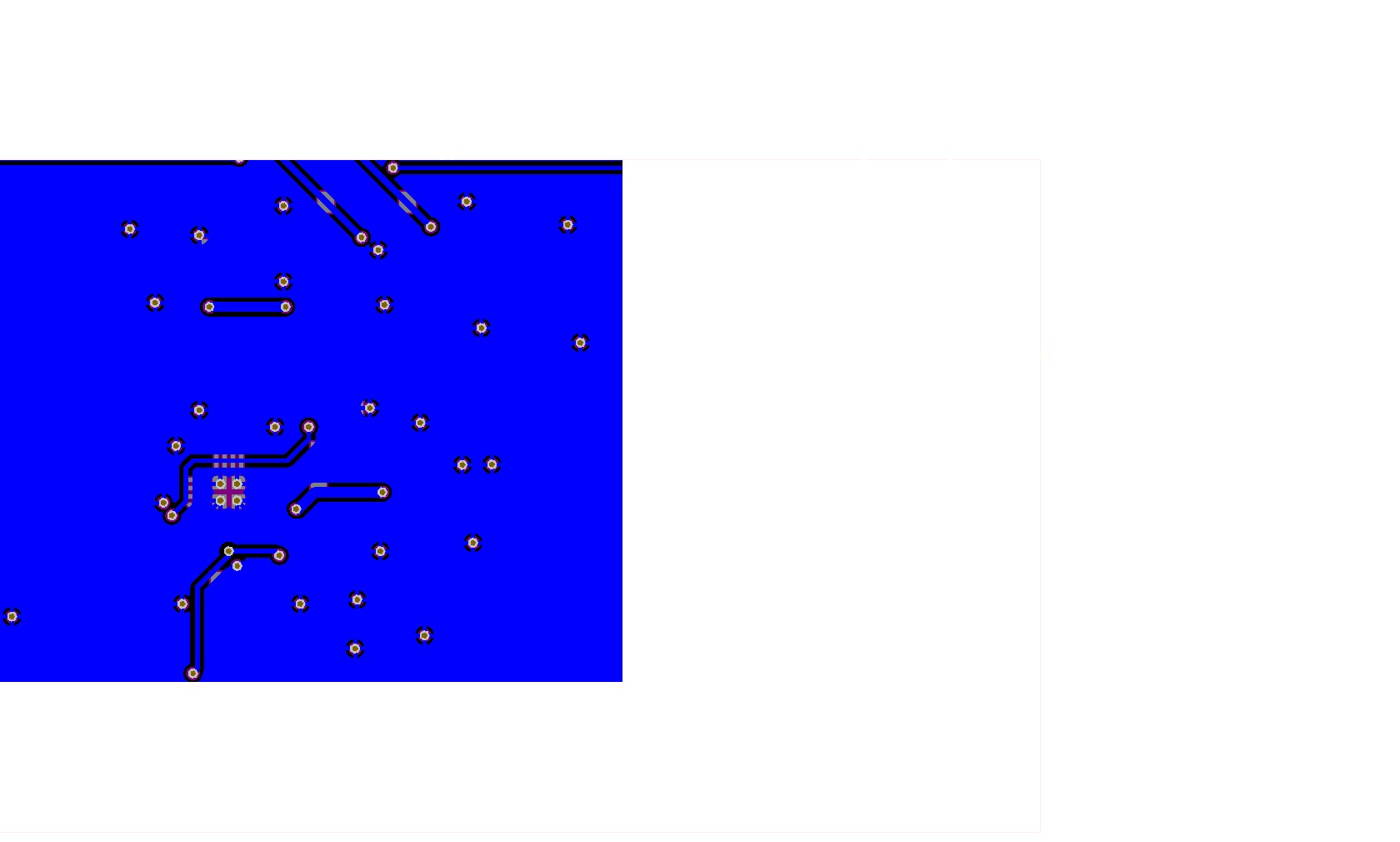

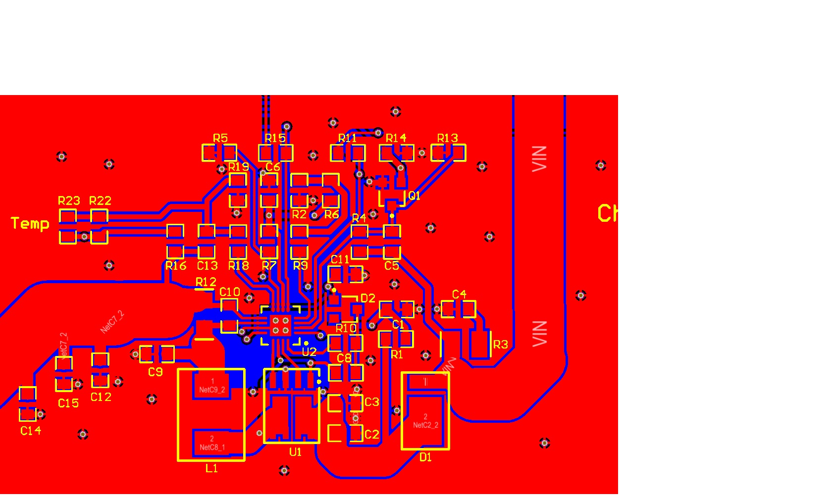

    您好,Aaron,
    我看了你们的原理图和布局。 以下是我的建议:
    在原理图上:
    1.将C1更改为1uF
    2.将R3更改为2欧姆,将C4更改为2.2欧姆
    3.在SRN处至少有20uF靠近感应电阻器,以获得最佳稳定性
    在布局上:
    1. C9应靠近SRP线迹上的IC,而不是靠近电感器
    2. PH节点路由不是最佳的,我们建议不要对功率级使用任何通孔。 我知道这是由于FET配置造成的。 我建议使用csd8.735万q5d,因为它已针对同步降压操作和布局进行了优化。
    3.输出电容应尽可能靠近感应电阻器
    此外,我注意到MPPSET为~500mV,此时不允许转换器启动。 要使转换器开始切换,MPPSET必须高于1.2V。 请检查电阻值,并确保Q1未打开。
    此致,
    Steven
    您好,Steven,
    感谢您的反馈。  该 板的开/关FET损坏,使MPPSET保持在1.2V以下。  但是,根据您的建议和新降压双FET,我的主板似乎工作得更好。
    亚伦
