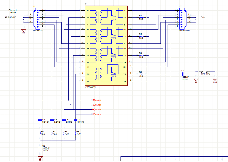

您好,先生,
我对PD侧RJ45有疑问。
正如我所知,GIGALan需要4对支持,但对于电力轨,需要4对?
请问我们必须在PD RJ45上设计一对1236和4578? 因为我们不知道PSE侧使用1236或4578?
    温先生,您好!
    对,对于类型1和类型2 PoE,电源可通过任意一对集发送,因此PD应按上述方式进行配置,以适应PSE电源架构。 对于未来的.bt PoE标准(类型3和类型4),将通过所有4对供电。
