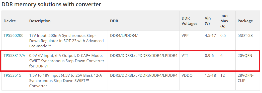

我们的客户想知道TPS5.1206万是否支持LPDDR4。
我们了解TPS5.3317万/A可以支持LPDDR4。
但是,这是超规格的。
http://www.ti.com/lsds/ti/power-management/ddr-memory-power-solutions-featured-products.page
[客户条件]
VDDQ=1.1V
VTT=0.55V
VTT_current=约为2 A峰值
如果您有任何信息以及是否有其他推荐的设备,能否告知我们?

    TPS5.1206万可以支持VTT,低至0.5 V,因此0.55 V是可接受的。

    TPS5.1206万可以支持p0rt Vtt = 0.55 V输出,因此应该正常。
    尽管TPS5.1206万可以支持Vtt = 0.55 V,但我认为LPDDR4不需要它。 上次我检查了规范,它不使用1/2 VDDQ的终结处理,因为I/O标准不同。 LPDDR4的I/O标准使用VSS终结处理。
