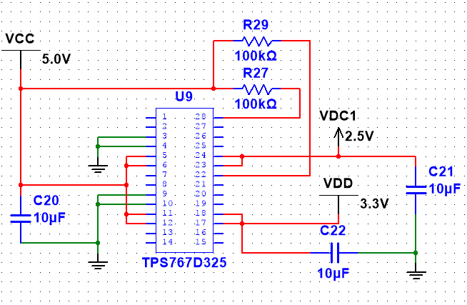

您好,
我已为使用TPS767D325的电路设计了双电源,如下所示
我已经印刷了印刷电路板,并在焊接这些组件后。 我获得的LDO2输出电压与往常一样为3.3V,而LDO1输出电压电平应该得到2.5V,但我只得到0.8V。 这里可能会出什么问题?
    Update1:我错误地购买了TPS767DT301,而不是TPS767DT325。 如何使用它获得所需的电源。
    好的,我得到了答案。 我已将OUT1和FB的110K和100K反馈连接到FB。
