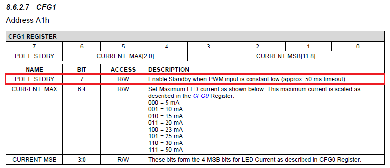

我认为,当  BRT_MODE=10b (仅限亮度寄存器)时,PDET_STDBY位不起作用,无论“1”或“0”如何。
我的理解是否正确?
我想确认一下,以防万一。
此致,
Yaita /日本距离
    是的,您的理解是正确的。 此功能用于在PWM保持低电平足够长时间时禁用升压,而不使用寄存器的启用位。
