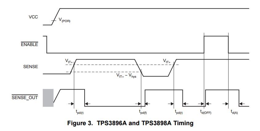

我的客户有关于TPS3896A信号计时的问题。
如果Enable_N信号在TPD (r)之前变高,则在SENSE输出N中延迟,SENSE输出N保持高电平还是保持低电平?

    Jade,
    对于TPS389xA版本,SENSE和ENABLE均具有电容器可调节延迟。 当感应和使能输入均良好时,输出在电容器可调节延迟后断言。
    TPS3896A:有源低EN,有源低,推挽式输出
    无论Vsense如何,驱动/enable high都会使/sense _out变得高。 如果Vsense已高于Vit+,则在电容器可调延迟时间过后,驱动/enable low (低)将使/sense _out (低)降低。
    因此,如果对于此设备,如果/enable变为高,则/sece_out将在td (off)=200ns后变为高。
    请参见图3了解TPS3896A (请勿使用图1,因为这适用于错误的器件)
    我希望这能回答您的问题! 如果您还有其他问题,请告诉我。 谢谢!
