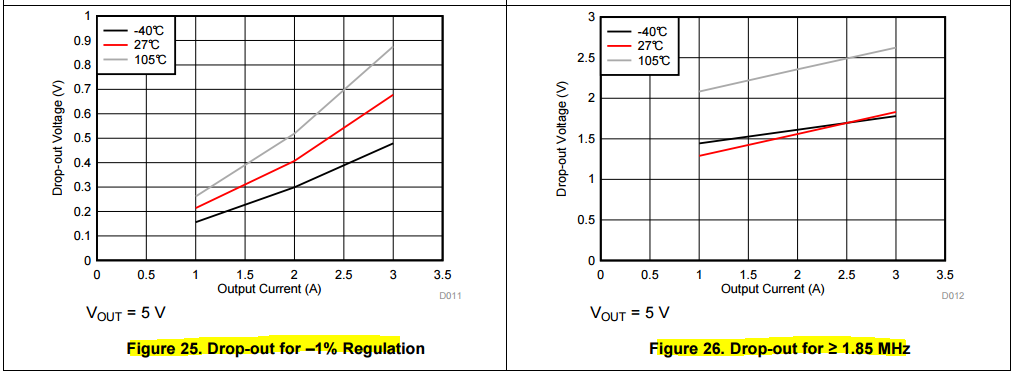

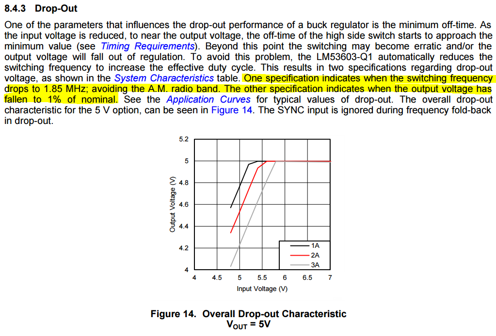

我正在评估LM5.3602万-Q1的跌落情况。 在数据表中,我对以下陈述有点困惑:
看着应用曲线,我仍然有点困惑:
您能否指定- 1 % regulation的含义? 我如何知道我将在哪个图形下工作? 何时使用“1 % regulation”(-MHz调节)图?何时使用“>= 1.85MHz”图?
期待您的反馈。
最佳,
Jared
    任一图形的使用取决于应用程序中对客户的重要内容。
    假设您开始降低输入电压,设备将进入断开模式。
    首先发生的事情是,切换频率将下降,以便在输出电压保持调节的同时保持调节。
    输入电压的进一步降低将导致频率进一步下降,然后达到最小值。
    如果进一步降低到该点以上,将导致输出电压下降到不可调节的水平。
    在频率降至<=1.85MHz时,VIN和VOUT之间的下降或差异如图36所示。
    输出电压不符合1 % 规定时的下降情况见图25。
    有些应用程序担心 在中途退出时,频率在A.M.广播波段内的哪个点;如图26所示
    如果您不关心输出中的切换频率,则图25给出了输出值。
    对于图25中的曲线,切换频率相当低。

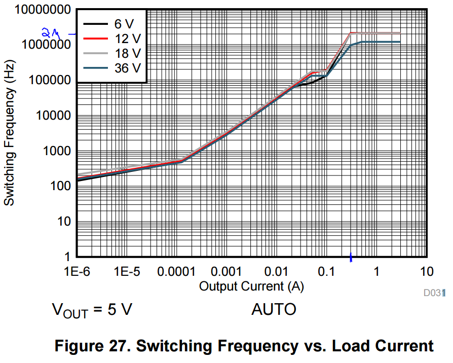

    在下一个图中,它显示在自动模式(我正在使用的模式)下,从6V输入到18V输入,切换频率保持在2MHz,仅在较轻的负载电流(<300mA)下开始降低。
    因此,此图显示您可以在2 MHz (或至少高于1.85MHz)时保持5V的输出电压,输入电压为6V切换,负载电流为1A, 然而,图25显示,当 输出电压为5V切换时,在>1.85MHz时,负载电流为1A时,压降大于1V,这意味着我的输入必须高于6V,高于6.4V。

    图27中的图表没有提供足够的信息来预测辍学情况。 它用于预测轻负载频率下降。
    图24中的下降电压较小,因为在这种情况下,频率远低于1.85MHz。
    是的,您可以降低Vin,频率将下降以保持调节。  然后将到达输出的点
    电压最终将下降到规定范围之外。  这是图24中的辍学情况。  这听起来就像您在寻找的。
    请记住,对于一组部件,所有这些曲线在室温下都是典型的近似曲线。
    由于中断对您的应用程序至关重要,您需要在工作台上使用您将要使用的实际组件对其进行测试。
