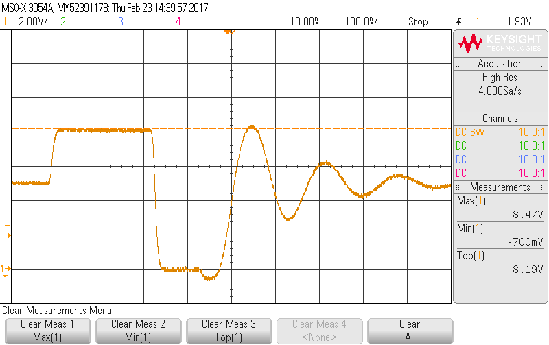

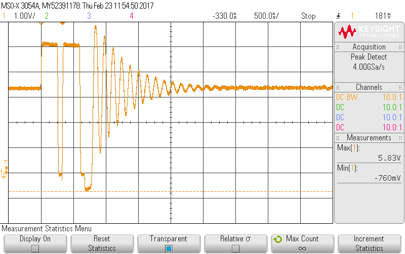

在某些情况下,开关节点电压可能会超过最大额定值。 我想知道这些问题是否需要处理?
我附上了两种设计的两张图片: 5至3.3V (在一个简单的试验电路板上)和8至5V (来自PCBA,其布局如数据表中所示)。
1)由于同步整流器关闭时通过内部通二极管的电感器电流,超过了最低开关节点额定电压-0.3V。 第一张图片(5至3.3V设计)表示最小电压为-0.76V。 在真实的PCBA上可能会稍好一些。但是,第二张图片来自PCBA,仍然存在-0.7V下冲。 这是否可以接受?
2)开关节点的最大额定值为Vin + 0.3V。 如所见,由于在失禁模式下节点处振铃,很容易超出此值。 我是否需要在开关节点上添加RC阻尼以降低峰值电压?

图1:试验电路板上的5至3.3V电压
图2:PCBA上为8至5.0V
    您好,
    请查看以下白皮书: www.ti.com/.../slva494a.pdf
    它详细介绍了该主题。 DS中的+-0.3V为直流额定值。

    您好,感谢链接。 当时,下冲似乎还可以。 然而AppNote中的图片仅显示连续模式,所以当失连续模式中的过冲达到1V时,我仍会有点担心。 但对于我目前的设计,我认为可以。

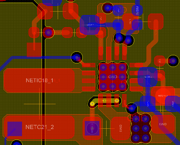

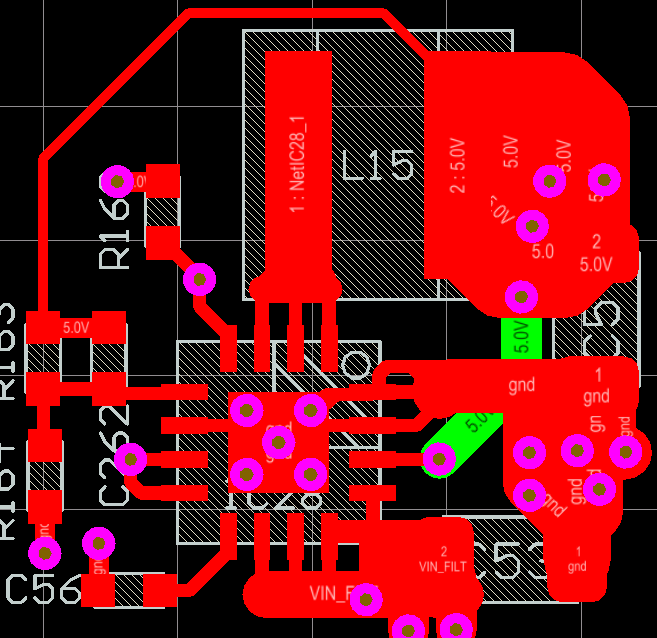

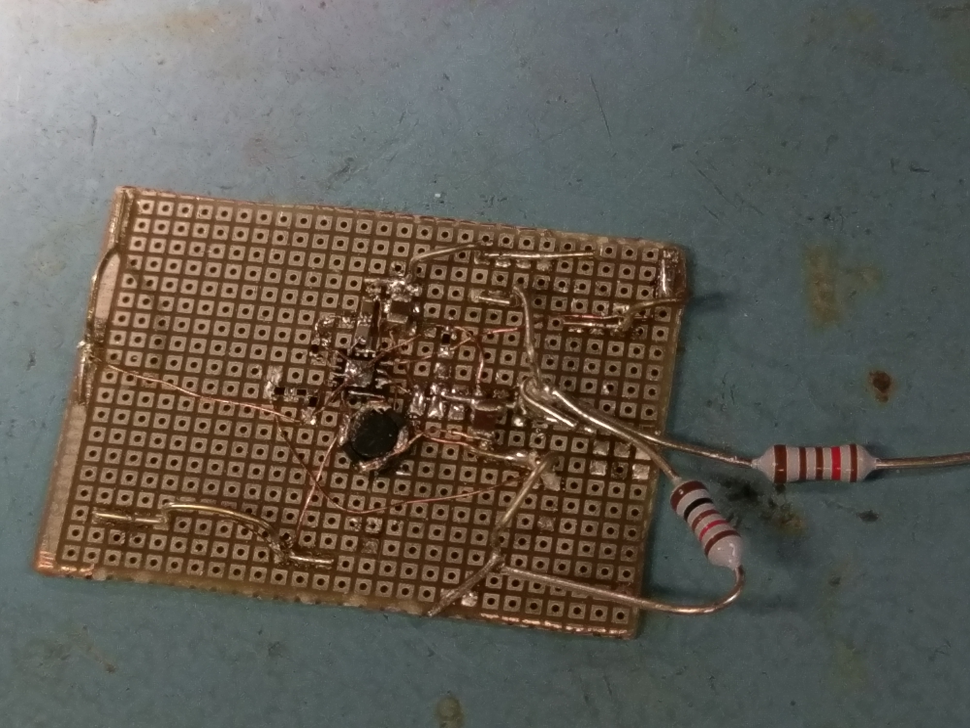

    实验电路板的图片和所附的旧设计布局:)图2中的布局不像我所做的那样准确,当前的环路可以变小, 输出馈送至平面, VOS应从输出盖的"外部"开始,Ain和PIN不分离,并且Ain没有单独的开封。
    新设计的布局显示在图3中。 请注意,PGND不会直接通过接地平面连接到设备上的暴露垫。
    BR/Kalle
    试验电路板

    您好,Kalle,
    感谢您的分享。
    我很惊讶你的设置能正常工作:)。 如您所知,布局对于SMPS非常重要。
    省电模式下的振铃不是问题。 这是预期的正常操作,并包含在设计中。
    在您的布局中,零部件放置看起来正常。 您可以在本文中了解一下:
    它是此设备系列的分步布局指南。
