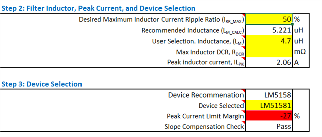

大家好,
VIN=12伏
输出电压=28V
输出=0.6A
频率=2.1MHz
客户想要设计用于升压功能的LM5.1581万,规格如图所示。 Lm客户需要使用什么? 因为我们使用计算器 并使用4.7uH,但峰值电流裕度失败。
请帮助建议Lm客户可用于此规格请求的内容。
    您好,Bo,
    感谢您对LM515x设备的支持。
    请建议按照工具的建议使用LM5158,而不要使用LM5.1581万
    此设备能够处理集成FET中所需的电流。
    此致,
     Stefan
    您好,Stefan,
    感谢您的反馈。 请问LM5.1581万上的故障原因是什么?
    因为LM5158现已缺货,客户认为LM5.1581万也是可行的。 请告诉我们原因,我可以与客户讨论。
    非常感谢
    您好,Bo,
    LM5158和LM5.1581万之间的差值是内部FET可以处理的电流。 对于LM5.1581万,此电流过高。 即使使用较高的电感器,也无法达到此值,除此之外,您还可能遇到另一个斜坡过慢的问题。
    此致,
     Stefan
    您好,Stefan,
    感谢更新。 我只是好奇内部FET。 数据表显示可 支持1.8A峰值电流。 为什么LM5.1581万不支持0.6A输出电流?
    您好,Bo,
    请注意:输出电流不等于电感器电流和开关电流!
    (这不包括任何利润)
    此致,
     Stefan
