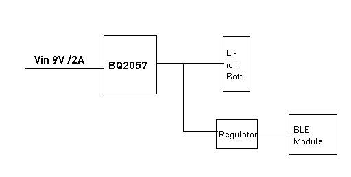

我正在使用BQ2057芯片为锂离子电池充电。 在此配置中,当系统处于关闭状态时,也会有一些电流泄漏,蓄电池在2-3天后变为0V。 那么,您能建议我们如何避免这种情况吗?

    BLE模块的电压要求是什么?使用的是哪种调节器? 还使用了什么外部BJT?
    此致,
    Raheem
    您好,
    BLE的电压要求为3.3V,我们使用 的是3.3 稳压器。
    外部BJT您在哪一部分中指出?
    此致,
    Chaithra Y S

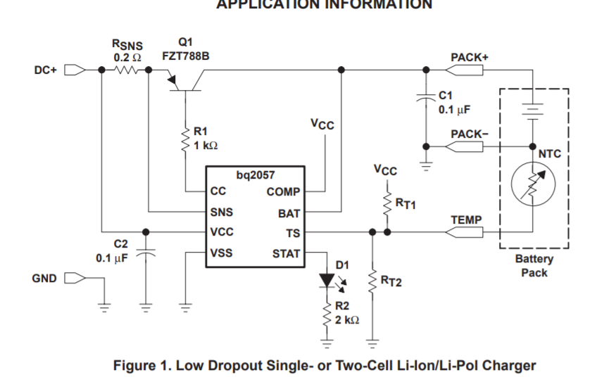

    您好,
    我指的是下面所示的第一季度BJT。
    此致,
    Raheem
