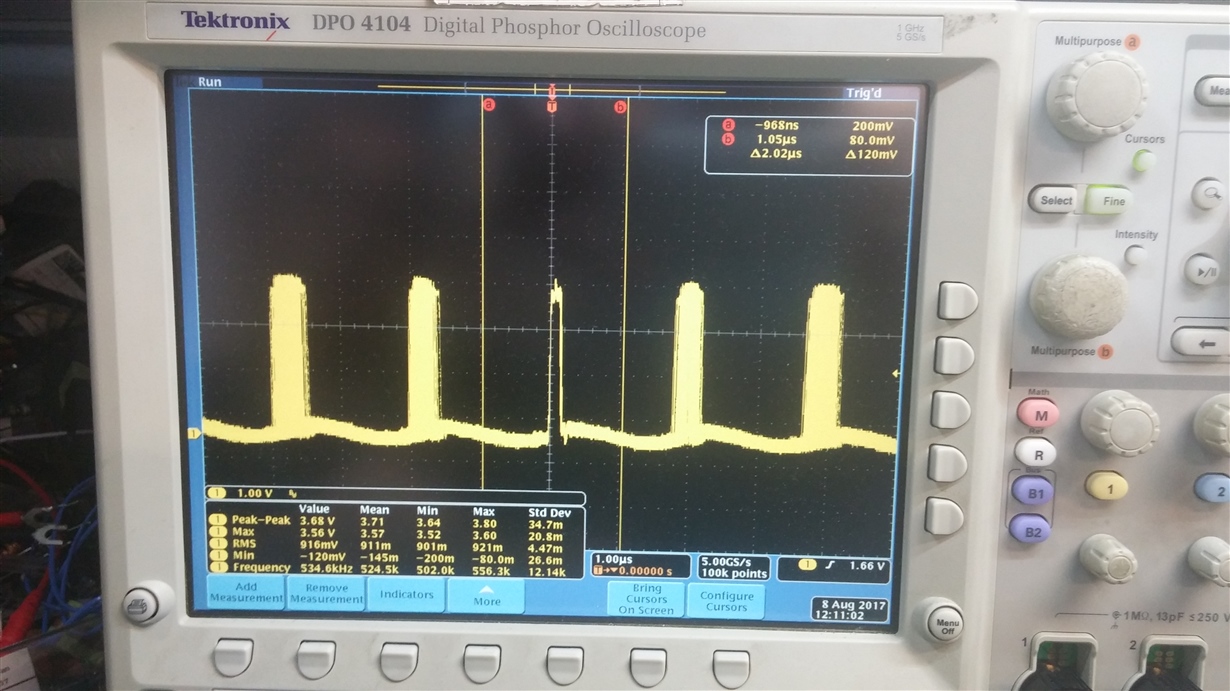

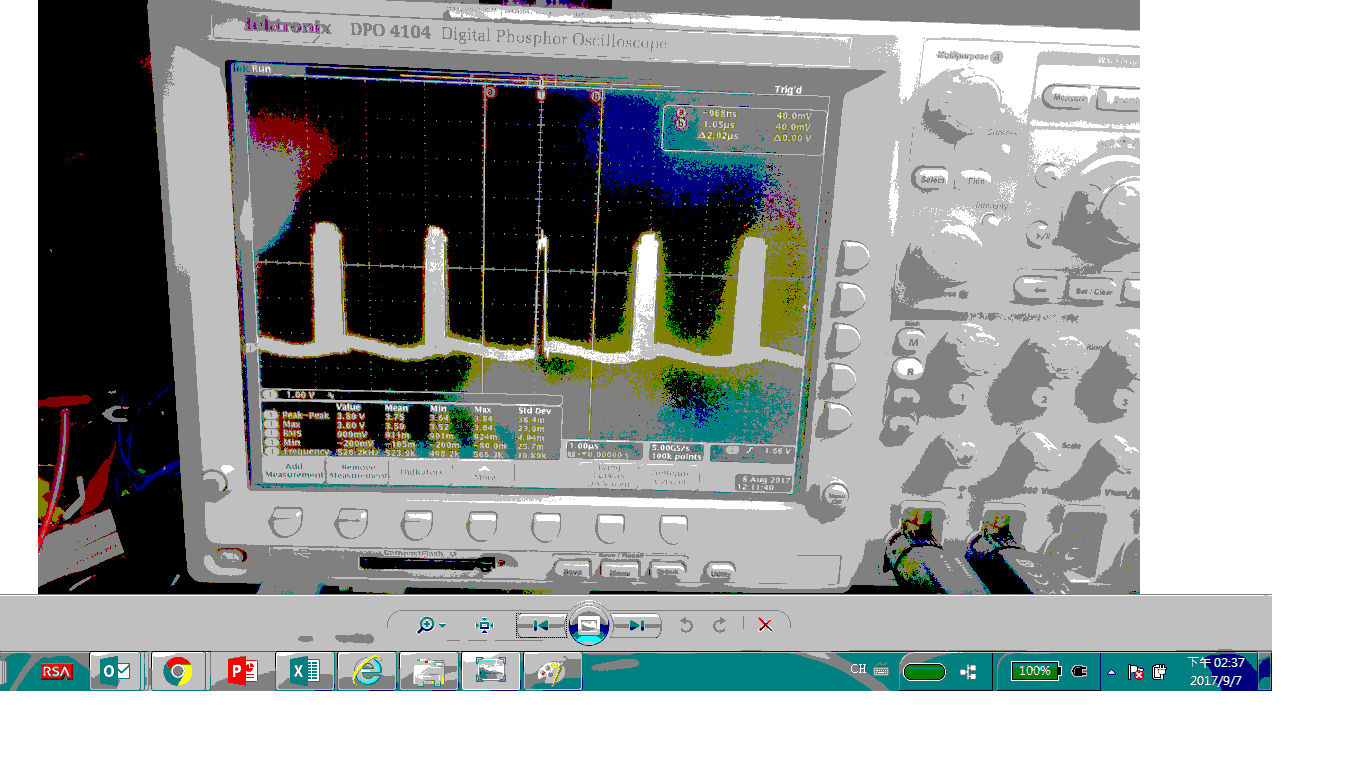

    您好,Carmen

    您好,Chen:
    您是否正在查看此波形中的相节点或PWM信号? 它似乎是基于其峰到峰值的PWM信号。
    此外,您的示波器探头接地在哪里? 它应该是一个紧密的连接,靠近你所看到的功率级,因为PWM在大多数情况下应该像教科书中的方波,没有真正的振铃,绝对不会在低端发生波浪。看起来这里有一个探测问题。
    电脑控制器的其余部分如何? VOUT值是否正确,纹波是否正确?
