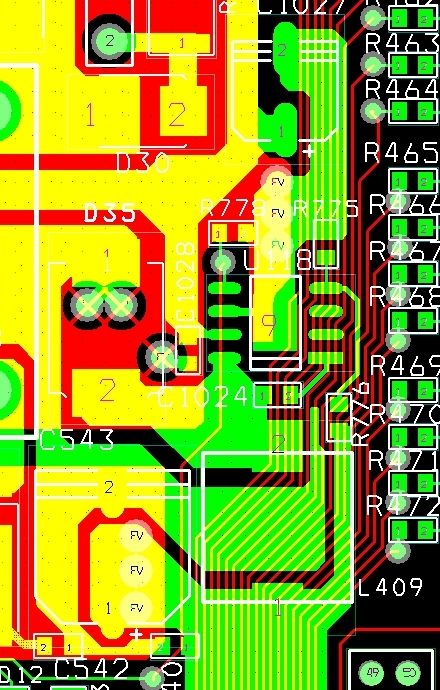

    您的原理图看起来正常。  我注意到LM2.2675万有两个实例。  他们是否都遇到了麻烦?
    您突出显示了连接到您输入连接器的连接器;我想这是一个造成问题的连接器?
    您能否发送启动的波形。  VIN,EN,Vout和SW有助于在启动和正常运行期间查看。
    您的预期输入电压和正常负载电流是多少?
    我会寻找输入电压过高的可能性。
    确保电感器在启动过程中不会饱和。  它的额定电流应符合设备的电流限制。
    我对布局有一些评论:
    1. 我会尝试在D35和C1027/28之间建立更好的接地连接。  它看起来像是在下一个地面上???
    2. 我看不到C1027。  这应靠近设备;靠近C1028
    3. 我将跟踪到C1024和pin 1 fatter。

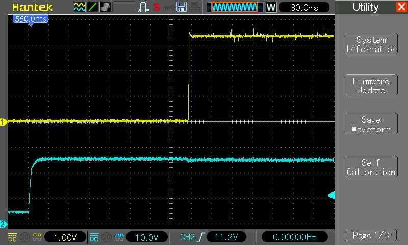

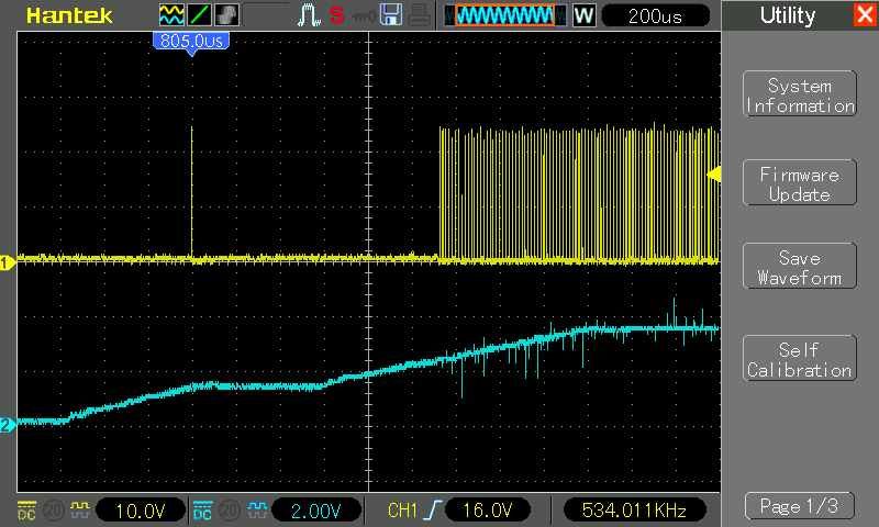

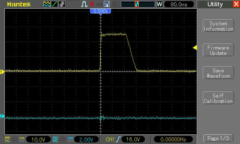

    否,我只在U118上遇到问题。
    所有影像均指启动,除非最后一 个影像,这指的是正常运行。
    所有波形均由800mA和Vin 24 Vdc负载构成。
    正常输入 电压为24V直流,负载为600mA。
    是的,这是工业机器的24 VDC。 我将TVS 40 V工作电压和400uF电解电容器与100nF X7R结合使用,以减少输入干扰
    看着波形我认为 电感器不饱和,但我无法在此电路中测量。 (建议?)
    此电路与所有其它电路之间的唯一区别(数百个工作正常)是所用的使能引脚,它保持浮动状态
    轨迹蓝色:启用
    轨迹黄色:开关
    蓝色导轨:Vin
    轨迹黄色:开关
    蓝色导轨:Vin
    轨迹黄色:启用
    轨迹黄色:第一个脉冲
    轨迹黄色:正常照射行程

    您能否指明C1027的位置。

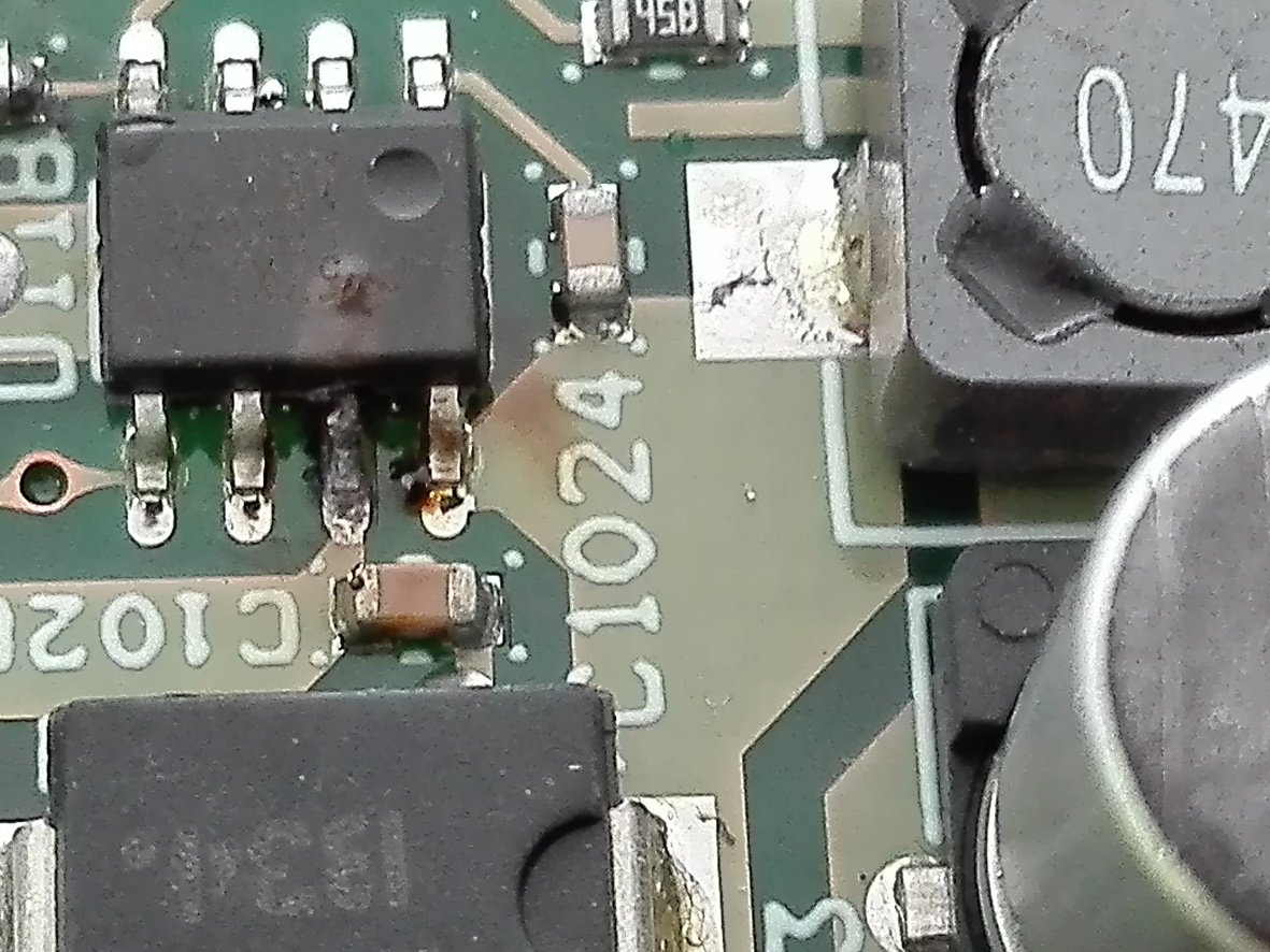

    您好,
    我刚收到一个有问题的主板(烧坏的芯片),
    这种情况下芯片燃烧时只有200mA的负载,所以我认为这不是电感问题。
    DAP焊接正确,如图所示,烧针相同;在此图中,您也可以看到C1027。
    我没有电流探头,所以我通过0.5欧姆电阻器进行了测量,
    所需波形不显示任何饱和,但我将替换
    电感器与另一个电感器(代码Wurth 7.4406647亿 1.85 A SAT)。
    备注此应用程序与所有其他应用程序之间的差异
    功能正常:
    此应用程序使用'enable'(启用),因此Vin值在启动时已存在,
    所有其他情况下,Vin在所有启动过程中都会上升,这是否是一个问题?
    该输出通过接线连接从外部驱动一些增量编码器,
    这种电线上的干扰是否会导致芯片出现问题?
    如果问题再次出现,即使是诱发变化,这也是唯一的解决办法
    将创建一个具有较大输入电压和负载特性的新电源电路,在这种情况下,您能否建议我使用正确的设备?
    谢谢,祝好。
    C1027似乎有点远。  我仍然担心输入端出现某种过压或峰值。
    如果负载是感应式的(如长线),则负载与设备之间的连接不良可能会导致输出
    设备处的电压为负。  这会导致电脑控制器中出现偏流情况。
    我看不出有任何明显的问题会导致这种问题。
    您可以将损坏的部件退回TI,我们可以尝试执行一些FA操作。
