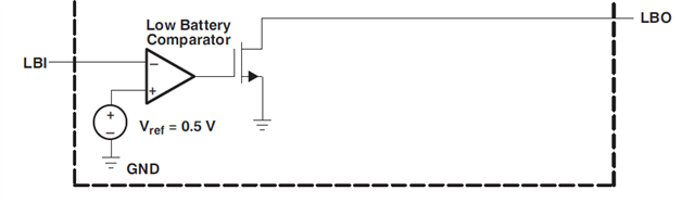

大家好,我们是否对这些针脚有更多规格?
客户希望将我们的EN引脚与RC定时配置配合使用,以延迟启用升压转换器。
是否有更详细的技术指标可用? 只有0.2xVBat的低电平和0.8xVBat的高电平。
是否有滞后规格?

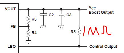

对于LBO引脚:我们是否具有漏极开路输出的输出驱动器能力?
非常感谢

    您好,Josef,
    对于EN引脚,我们现在没有任何滞后规格。
    对于LBO引脚,它 是一个简单的漏极开路输出, 需要一个推荐值为1 MΩ 的上拉电阻器。 如果不使用,LBO引脚可以保持浮动或连接到GND。

    非常感谢您的快速回复,但我们是否有更多有关MOSFET输出驱动器功能的详细信息?
    您好,Josef,
    我们没有MOSFET输出的驱动器功能。 它是漏极开路输出,引脚只能吸收电流。 通常的连接是 通过1Mohm到Vout进行的。
