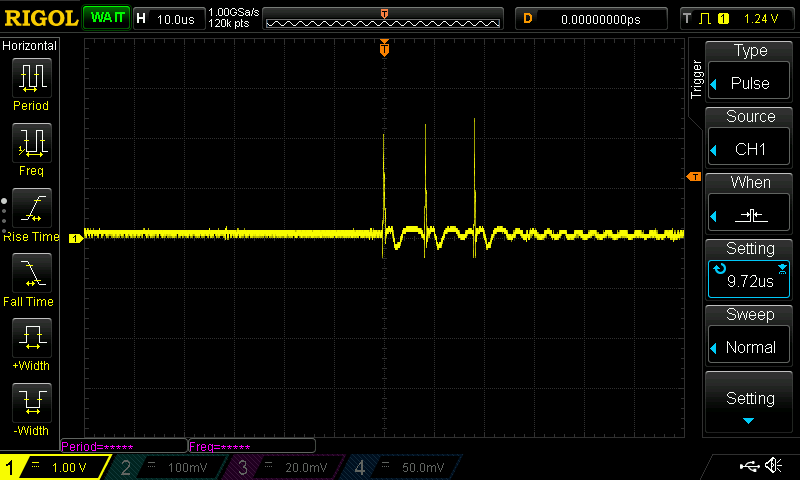

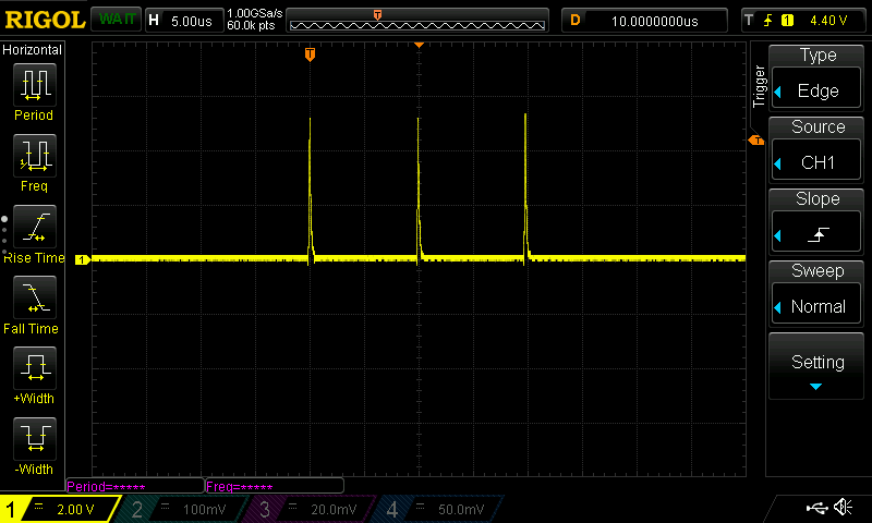

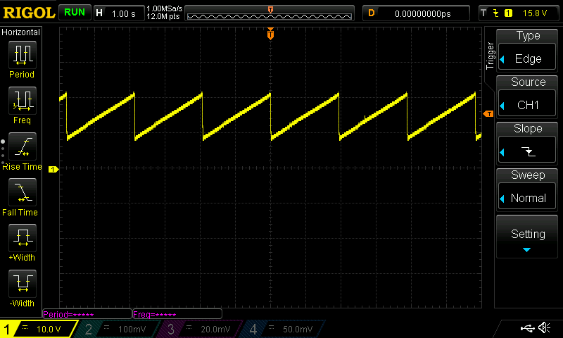

    VDD
    VDD斜坡至21V并重新启动。
    DRV
    DRV发送3个脉冲
    我还附上了WEBENCH设计report.e2e.ti.com/.../webench_5F00_design_5F00_489.989万_5F00_28_5F00_767448723.pdf</s>7.67448723亿
    下面是一些其他测量值

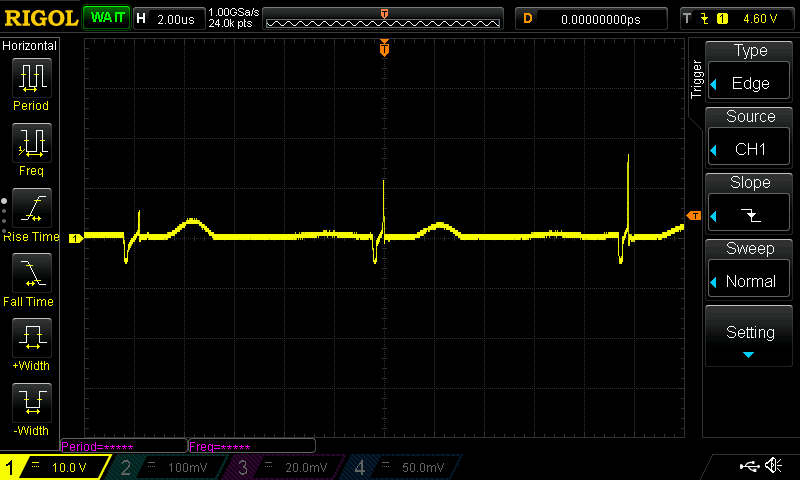

    CS引脚
    vs引脚
    变压器引脚处的辅助绕组(1个开关脉冲)
    初级绕组=~340V
    变压器引脚处的隔离次级绕组
    变压器引脚处的非隔离次级绕组
    我设法使部件正常工作,但在转换器运行时,我听到嗡嗡声。 这是否正常? 听起来就像快速切换噪音。
