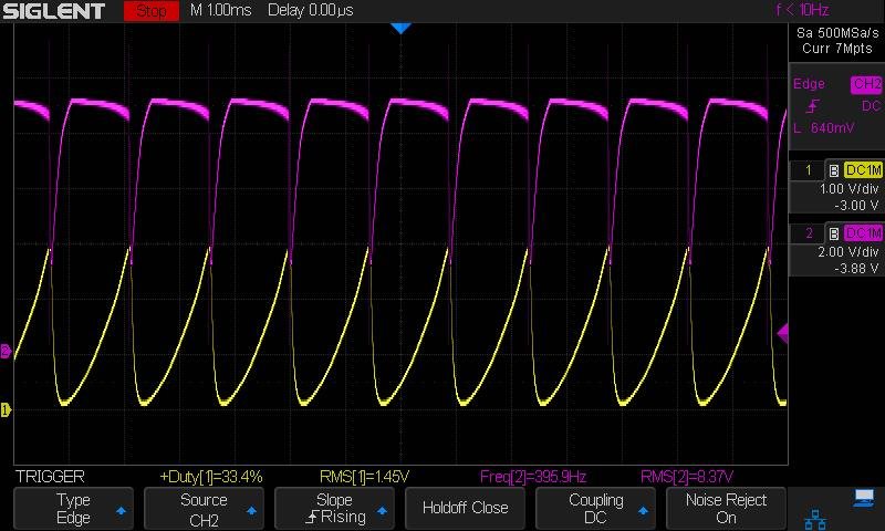

我正在尝试保护设置为3.3V的LMR1.403万 DC/DC转换器以及12V总线。 使用TPS2.5944万L对转换器的输入端进行保护。其目的是同时保护转换器供电的12V总线,也适用于LM1.403万内部短路/低压侧+高压侧开关/或其它情况。
我的假设是,我知道转换器的额定稳态输入电流,因此,如果在输出过载或内部短路的情况下,它变为双倍到高的电流,那么TPS2.5944万L将关闭电路。 我需要一个闩锁功能。  如果我增加输出负载,一切正常。 我将负载(LMR1.403万的)更改为触发点(我的例子是TPS2.5944万的0.75A输入,在3.3V输出时对应1.85A)。
现在是问题所在。 我有一个外部复位器,如果 有故障标志,它会定期复位TPS2.5944万。
因此,如果输出端的负载仍然很重,并且 命令TPS2.5944万启动,则会出现该问题。
它正在启动,如果仍然存在重负载,则整个电路振荡,消耗来自12伏总线的功率。 必须避免这种情况,如果输出出现故障,则必须定期尝试在负载情况下打开转换器,但在一定时间后必须关闭4毫秒。
电路在触发点和全金属短路之间的负载振动。
问题是如何保持电路长时间关闭,直到出现过载(超过触发器值)或短路?
TPS2.5944万在看到短于4ms的短脉冲时未关闭,这些脉冲的集成器将非常有用。 它应该尝试打开LM1.403万,但是一旦发现过载情况就应该熄灭(4毫秒后)。 有一个闭环,它会自动摆动。

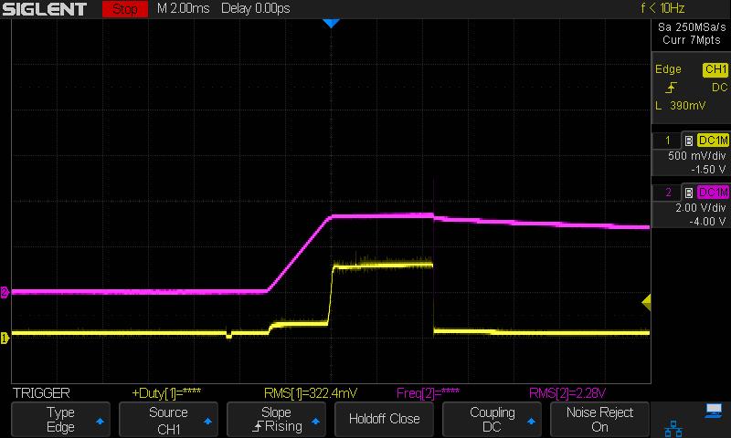

我附上图片:来自TPS2.5944万的粉色输出电压(来自直流电源的输入电压为9V,限制为1.25A来自直流表的平均电流约为0.4A)。
黄色是来自Imon引脚的输入电流( 在R 20k 到GND,约为0.5A/0.5V)。 LMR1.403万的EN引脚被拉至Vin,以确保其不是问题。

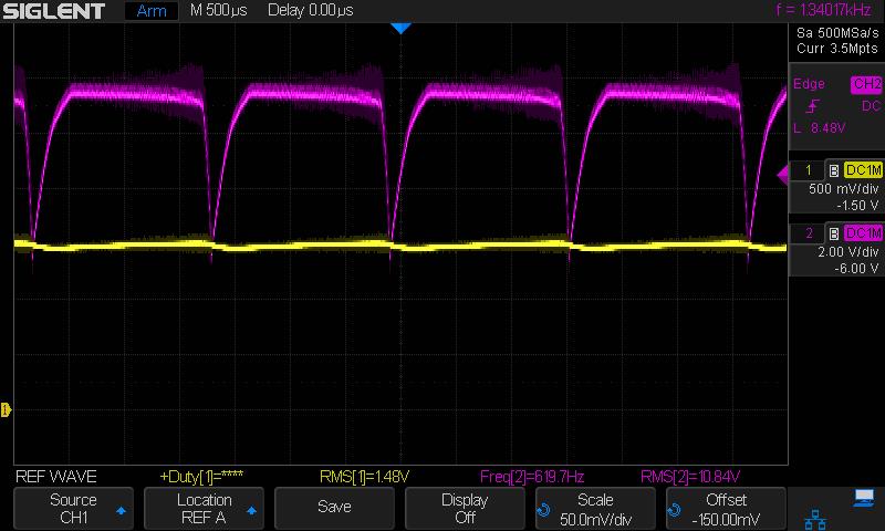

    LMR1.403万具有22uF + 47nF输入电容,它位于TPS输出和LMR输入之间。 我甚至增加了220uF,但问题也是如此。 TPS没有输入电容,它直接连接到电源(此时)。
    PGTH 不是问题,实际上它只是作为一个旗帜使用,我错误地认为它是在重置TPS。

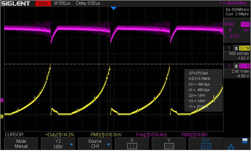

    我附上一张图片, FLT引脚是黄色的,粉红色是TPS的输出。 这个故障是存在的:我认为是由于关闭后过冲造成的。 当我在TPS过冲的输入中添加额外的220uF时,已断开,但电路在重新启动后仍断开。
    在输出(几乎短)处加载1R5时重新启动TPS的黄色3.3 输出粉红色输出
    从TPS中以1欧姆负载黄色输出3.3 粉色输出重新启动
    从上面我们可以注意到,如果有更多低欧姆负载电路开始灭油,则电路会被巧妙地关闭(需要重新起动后),直到1.5 欧姆负载。 我想这都是因为TPS没有对这些脉冲进行量化。 它可以由ITrip触发(在这种情况下过低),或者如果过流高于Ilim且超过4毫秒。 这两种情况都不正确,并且...正在渗透。
    所有这些奇怪的行为都是由于LMR的行为,这是一个动态的物体。

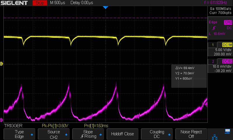

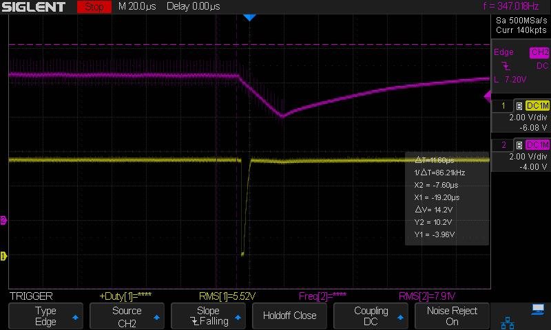

    LMR中的CSS电容器为10nF和100nF,对于10n,输出电压在2毫秒内上升,持续100N,约为20毫秒。 20是我的愿望, 在3.3 输出处将有MCU。 但我也试过了。
    这是LMR的启用引脚-黄色,粉红色从TPS中输出- Treshold 1.2V +-50mV断水似乎正常
    这是TPS的Enable Pin - Falling treshold 0.92V -似乎正常
    TPS的OVP引脚,上升treshold 0.99V -似乎正常
    您好,Christopher:
    感谢测试波形。
    似乎LMR部件正在重新启动,而不是TPS部件。 LMR1.403万为高端MOSFET提供逐周期电流限制保护。 这可能是关闭和重新启动设备。 如昨天的电话中所述,请在此模式下监控两个部件的电流。

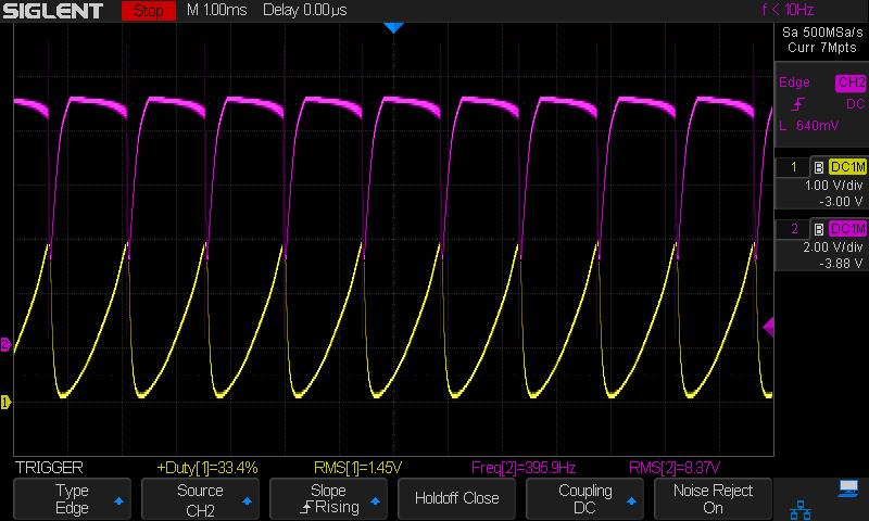

    我使用连接到TPS2.5944万输出的LM2596转换器进行了测试。当输出设置为3.3V (如LMR)时,TPS会在4毫秒后正确关闭。
    粉红是TPS的输出黄色是来自Imon引脚(TPS)的当前信息。 大约0.5V/0.5A
    我仍在等待电流探头,但是来自Imon引脚的当前信息似乎正确,我的限制设置为0.75A,在这4毫秒内似乎如此。
    我不喜欢的是LM2596在待机模式/无负载下消耗大约6mA的电流。 因此,LMR  是我的选择,因为它非常好,低于1mA的Stdby电流,对于我的电池应用来说,什么非常重要。
    现在我需要找到一种方法(如果可能)来正确连接LMR和TPS。 我恐怕这是不可能的,因为LMR的行为,你不是这样认为?

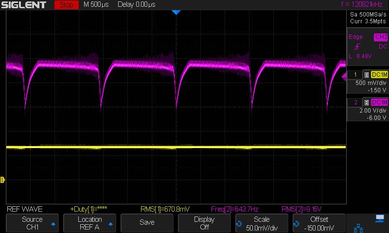

    使用电流探头测量的LMR输入电流与从Imon引脚测量的电流相似,没有很大差异。
    0,5A/刻度粉红色,黄色 为12V输入电压。
    总结本主题TPS2.5944万L无法保护输入端的LMR1.403万,这是由于逐周期电流限制功能。使用了另一个直流直流控制器TPS5.3353万,它吸入的电流要高得多
