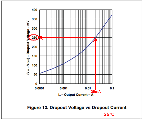

我们的客户想要了解特定条件下的LP2951压降电压。
在数据表中,仅介绍了在自由空气操作范围内的100uA和100mA。
另一方面,数据表第9页图13显示了各种Iout,但不显示工作温度。
他们将尝试将其与Iout = 20mA一起使用,并且在 自由空气温度范围内目标压降电压小于450mV。
是否有人能在 客户的情况下显示压降电压数据或任何计算公式?
谢谢,此致,
Hiro
    除非图形另有声明,否则数据假定为25°C
    图13表明,使用Iout = 20mA时,25°C时典型Vdo为250mV
    将该参考点(25°C时为250mV)放在图12上并绘制两个斜面。
    第一个斜率(较低)代表25°C时Vdo的百分比,参考25C和20mA时为100mA (250mV / 310mV = 80 %)
    第二个斜率(上)代表100mA数据线(180mV / 100°C)的上升/运行
    典型的20mA Vdo性能可能会落在两个斜坡之间(125°C时从400mV到425mV)。
    如果您有特定的可订购部件号, 我可以订购样品并在工作台上确认。 这将需要一到两周的时间。
    你好Jones-San,
    感谢您的评论,现在我了解了如何从数据表的图形中估算Vdo。
    我会与客户会面,无论他们是否接受此估算,
    当需要测量时,我会要求您进行测量。
