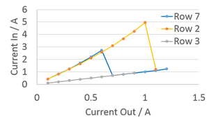

我一直在测试增强板,以将3.4V输入转换为12V,同时降低电流转换。 我使用BK直流负载运行效率曲线,同时扫描负载电流并监控电源电流。 在特定负载电流下,电压将从12伏突然下降到3.4伏以下,并且电源电流将与负载电流匹配(下图)。 每块板上发生的负载电流不同,但都低于1.5A的输出最大值。 某些主板会从这种行为开始。 开关发生时的负载电流是可重复的,因此它看起来不像是主板完全故障,而可能是我不完全理解的功能。
我的测试设置很简单。 直流电源连接到一侧的Vin和接地针脚,直流负载连接到另一侧的Vout和接地针脚。 我遵循了Keithly应用说明"DC_DC Characterization2600B AppNote"(图4)中建议的测试设置。
如有任何建议说明董事会为何会这样做,我们将不胜感激。

    输出电流最大值1.5A非常依赖于输入电压,输入电压升至12V。
    如果您查看EVM指南表1的顶部,它会显示出最大1.5A电压和12V输出电压的输出电压为5V输入。 这意味着输入电压为3.4V时,您将达到或低于1A的电流限制。
    在EVM中解决此问题的方法是获取R5的较低值,即电流感应电阻。
    有关电流感应电阻器如何设置最大输入电流的信息,请参阅数据表的8.2 .1.2 3部分。
    设置最大输入电流时,5V输入的电流限制在12V时支持1.5A输出。
    使用3.4V输入源在12V时输出1.5A将需要更高的输入电流限制。
    如果您还有其他问题,请告诉我。

    我可以理解,感应电阻器在较低电压下限制电流,但电流限制在不同板卡不同的负载下跳闸。 有些板开始达到该限值,而另一些板则可以达到5A的输入断开并成为电阻器。

    1.您的输入电源设置为3.4V,但在Vin和VCC处测得的电压是多少? 基于电流的压降可能导致LM3481进入欠压锁定。 (这可能是第3行的主板看起来从未打开的原因,具体取决于J1的配置。)
    R4产生的斜率补偿可能不足以支持3.4V输入与5V输入所需的更高占空比下的更高电流。 LM3481数据表的第7.3 3节详细介绍了调节此电阻器的废液补偿值的方法。 还可能需要针对您的特定应用调整薪酬网络。
    这是对可能造成一些问题的原因和不同委员会之间的一些不一致的问题的两个初步想法。
    感谢Ryan的帮助。 高达5V的步进解决了主板的跌落问题。 向前移动,我们将考虑更改电阻,以适应建议的工作电压。 我还发现,两块从不起作用的电路板在J1中丢失了一个分流器。 我连接了J1点,现在它们工作正常。
