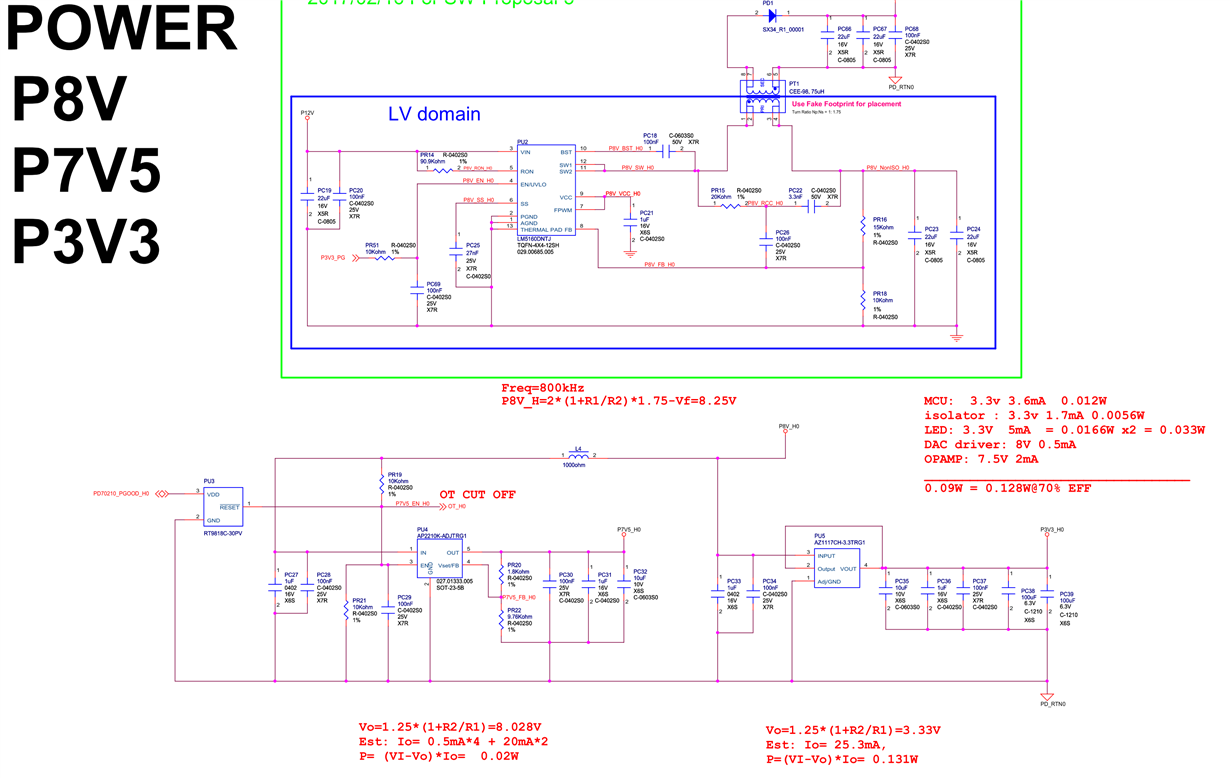

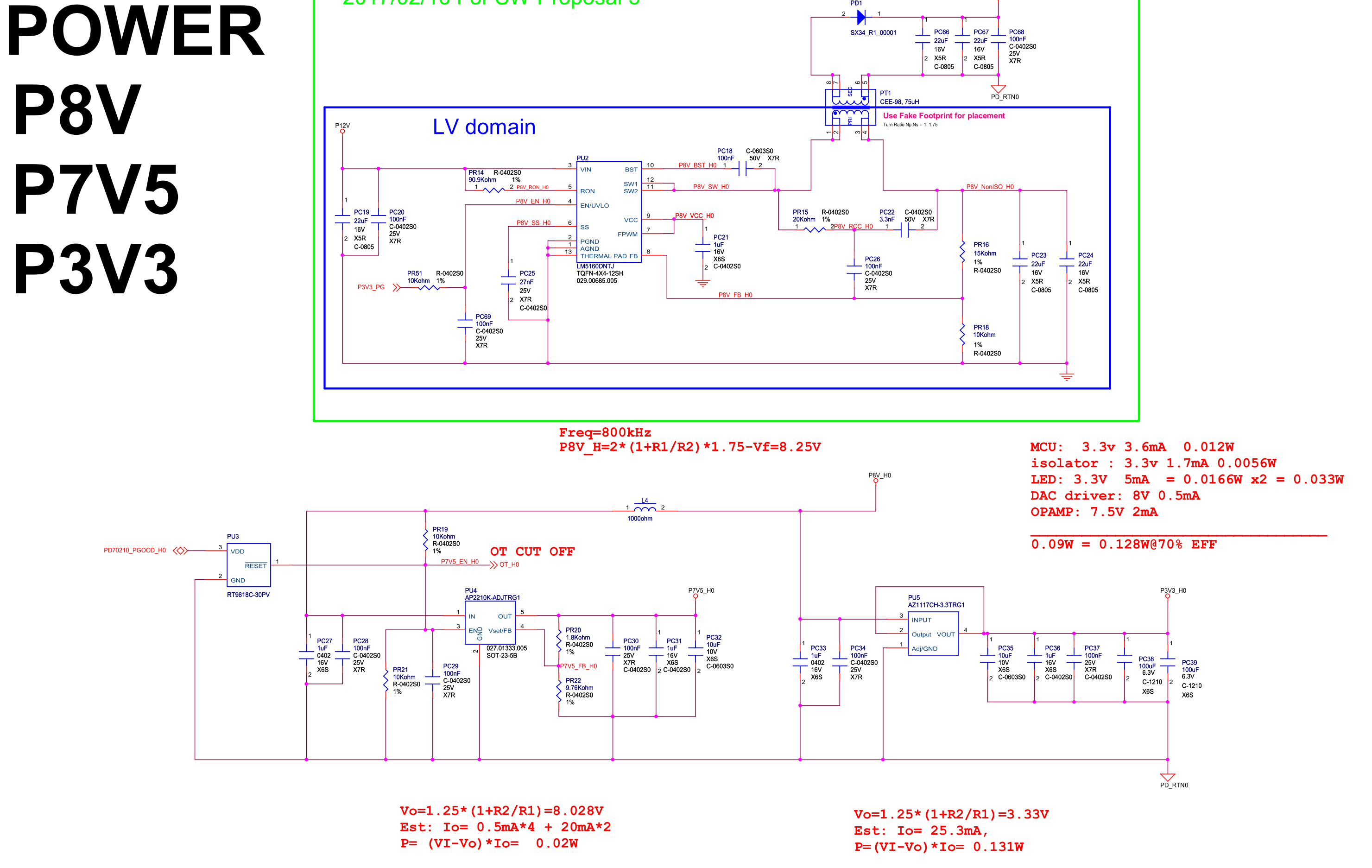

您好,
        与以下电路一样,其原理图是否有任何问题? 随附 FB电阻器和变压器...等等 谢谢你。
巴西
Patrick
    您好,
    输出是否为反向降压隔离8V和7.5V? 每个输出需要多少输出电流?
    我们还提供了适用于此部件的工作台,如果您单击隔离输出选项,您还可以参考要使用的变压器
    -Arief
