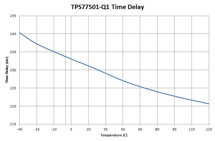

大家好
您是否介意询问TPS7.7501万QPWPRQ1?
有关复位超时延迟=200ms@典型值的说明。
在 Tj=25C和-Tj=-40C到125C之间,重置超时延迟200ms的容差是多少?
当然,我们认为您没有 保证的数据。
那么,如果您有参考数据,您能否提供给我们?
此致,
松本博塔

    Hirotaka-san,
    感谢您的耐心等待。  我今天能漂移一个单元。  如您所见,在我漂移的装置上,超时延迟比典型延迟更长;但是,以下曲线将为您提供时间延迟如何在温度下漂移的指示。
    如果需要更准确的时间延迟,我们可以帮助推荐主管。
    非常恭敬,
    Ryan
