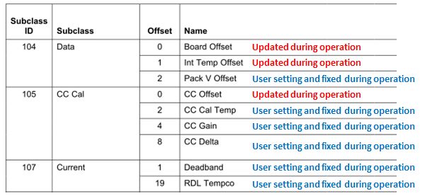

您好,
我想询问在"校准"类中的操作过程中将更新哪个参数。 根据我的评估,我认为在操作过程中,只有板偏移,内部温度偏移和包V偏移才会更新,如下所示。 我的理解是否正确?
此致,
Satoshi /日本Disty.
    Satoshi
    仪表可以自动校准内部偏移。 它将暂时将电压ADC的输入和Coulomb计数器的输入切换至地电位,并测量内部偏移误差。
    自动校准参数包括:Int Temp Offset (内部温度偏移),Pack V Offset (Pack V偏移),CC Offset (CC偏移)。
    此致,
    Dominik。
    你好,Dominik,
    感谢您的回复。 我了解Int Temp Offset (内部温度偏移),Pack V Offset (Pack V偏移)和CC Offset (CC偏移)是通过自动校准更新的。 那么电路板偏移如何? 板偏移是否也通过板偏移更新?
    此致,
    Sonoki
    Sonoki,
    您必须手动测量板偏移量。
    此致,
    Dominik。
