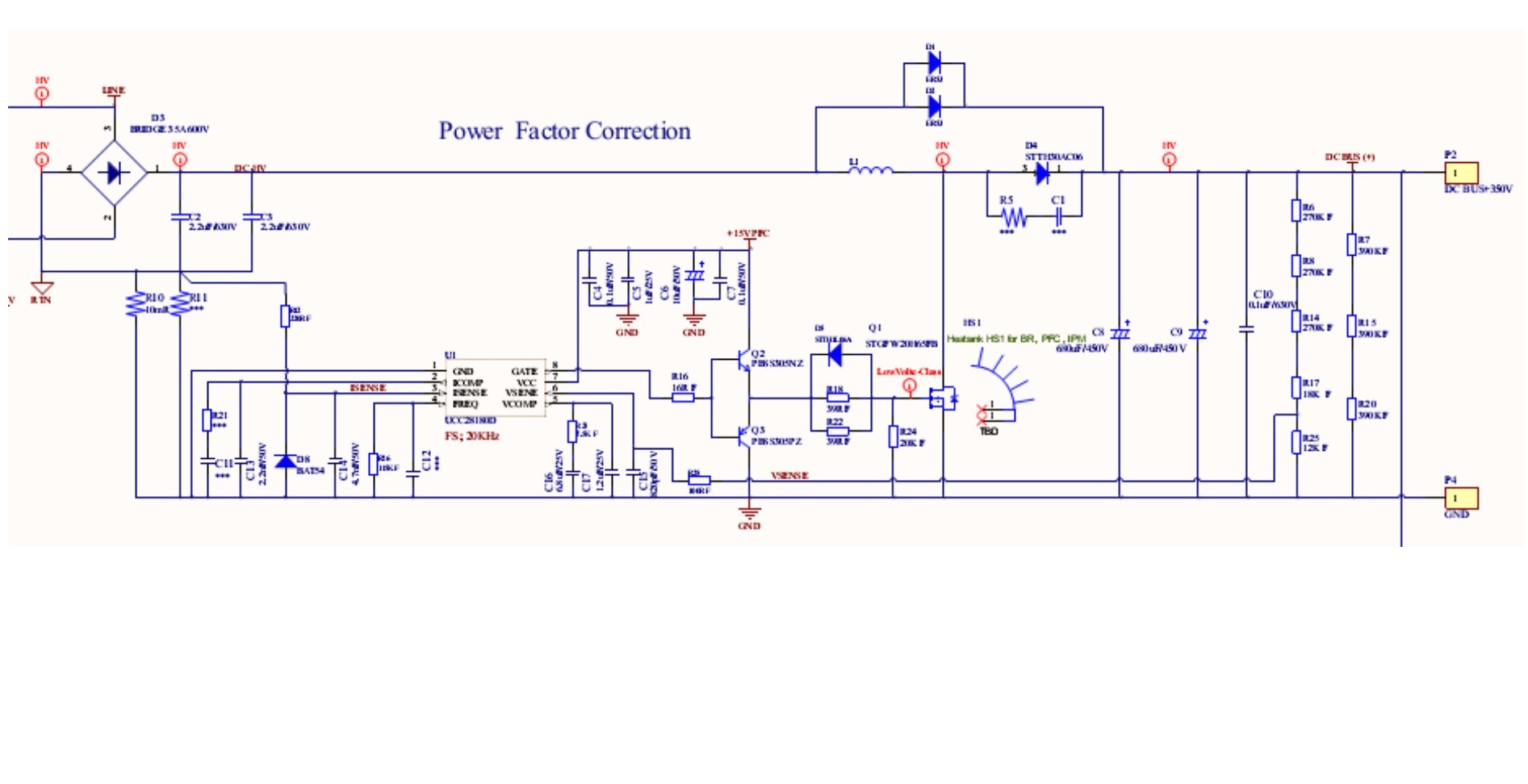

我们的设计如下。 我们正在尝试 在输出功率为2kW时实现低于10 % 的THD。  现在,我们只能在600W的功率下实现低于10 % THD的目标。 对于2kW,THD仍高于10 %。
输入:185-264 V交流
输出:350V直流
输出 功率:2kW
切换频率 :20kHz
基于此TI参考设计TIDA-0.0779万,它在开关频率45kHz时的THD低于5 %。
但我们的设计基于切换频率=20kHz, 在功率为2kW时是否可能达到低于10 % THD? 要达到这一要求,需要改变的关键部分是什么?

    随着输入电压增加和负载降低,THD会变大。 这是因为电感器电流趋向于不连续,UCC2.818万是一种连续传导类型的控制器。 此外,随着负载电流的降低,检测感应电阻器上的电流变得更加困难,这会导致感应电流出现错误。 但是,您似乎在600W时拥有良好的THD,在较高的功率下拥有较差的THD。 这是不寻常的。
    对于264V交流输入,总线电压通常设置为约390V直流。
    您有264V交流输入(372V直流峰值),并且 设置 了350V直流输出。
    在这种情况下,UCC2.818万将关闭。

    示意图随附。 良好的THD (<PFC 10 %),600W时,我们通过改变PFC的电感器(从 2.3mH到350uH,550uH)来获得它。 但对于2kW,THD仍然高于10 %。
