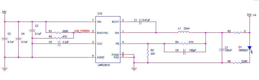

您好,
   如图所示,输入电压为24V,输出电压为3V3。

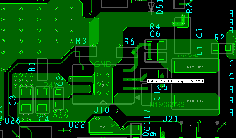

  当我使用靠近SW引脚的探头时 ,我发现EMI非常大。
  看着我的PCB布局。
   请检查我的sch和PCB布局。
   非常感谢!
志潘
    布局还可以。  我会稍微减小SW节点的宽度,并尝试使电感器更靠近器件。
    此外,我会旋转输出电容器以缩短其接地导线。
    我会努力使布局接近数据表中显示的布局。
