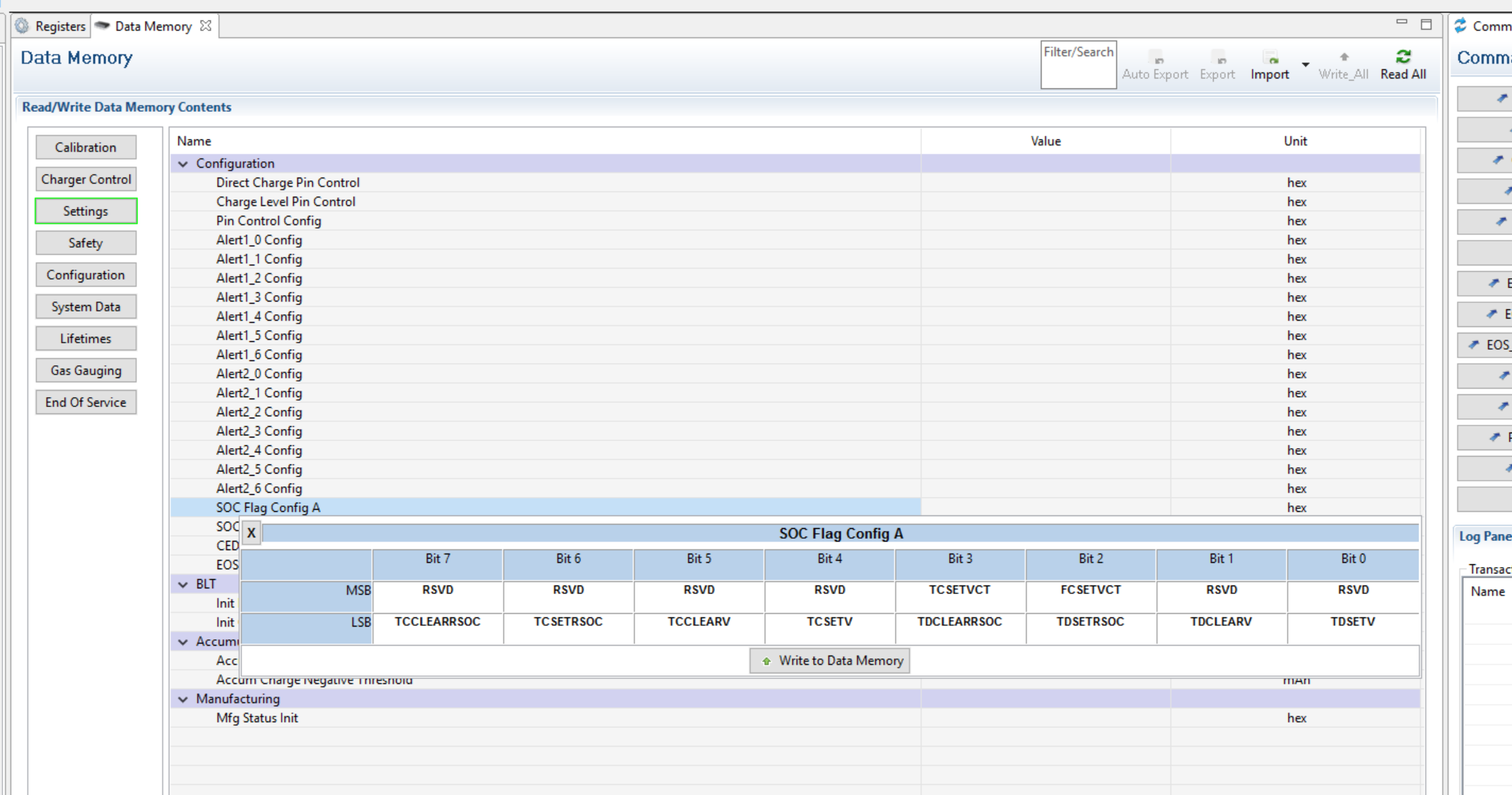

我无法在TRM中找到注册"SOC标志配置A"和"SOC标志配置B"的描述。 使用bqStudio,我可以看到寄存器位的名称,但我没有对它们的描述。
有人能告诉我一个参考,我可以在这里详细描述这些寄存器的不同位吗?

    您正在使用哪个版本的bqstudio? 您是否可以向我上传屏幕截图?

    据我所知,我有最新版本。 启动时,我选择“Gauge”->0110_0_01-bq34110.bqz,3.411万,然后转到“Data Registers”,然后在“Settings”中,单击“Configuration”下的“SOC Flag Config a”或“SOC Flag Config b”,然后我可以看到寄存器中的位的名称(请参阅下面的屏幕捕获)。
    不过,我的问题其实更多的是关于文档。 数据表/ TRM中是否应该有描述?

    我真的很想了解这两个寄存器的描述,因为我正在为我们的应用程序编写固件,我需要知道如何设置这些寄存器。 例如,TRM表示某些警报由SOC标志配置A和SOC标志配置B中的设置控制,但没有说明这两个警报以及如何设置它们。
    如果您能花时间找到有关这些文档,我将不胜感激!

    我对这种疏忽表示歉意,我们将努力更新。 同时,您可以查看bq40z50-R1 TRM中这些设置的说明(www.ti.com/.../sluubc1c.pdf)。
    特里
    完美,这正是我所需要的! 谢谢!
