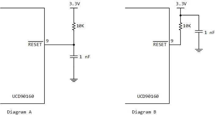

您好,
从数据表的外观来看,"设备重置部分"似乎已在修订历史记录页面中提到的最新版本中删除。  请问原因是什么?
有人能告诉我复位针脚的电路应该是什么吗? 我对如何处理此针脚感到困惑。 可能是示意图快照?
此致,
Binayak
    复位引脚应具有一个10千欧的上拉电阻器至V33,以及一个1-nF去耦电容器至接地。 部件应尽可能靠近复位销。
    谢谢你,Yihe!
    我有这种怀疑是因为我看到了一些原理图,其中他们在3.3V电源和10K电阻之间使用铁氧体磁珠。 然而,我在其他地方看不到这种建议。
    您好,Yihe:
    感谢您的回复。 不过,我有一个困惑。 我附上两个图表:图A和图B
    请告诉我哪一个是正确的。
    此致,
    Binayak
    A是正确的
    谢谢你,Yihe!
