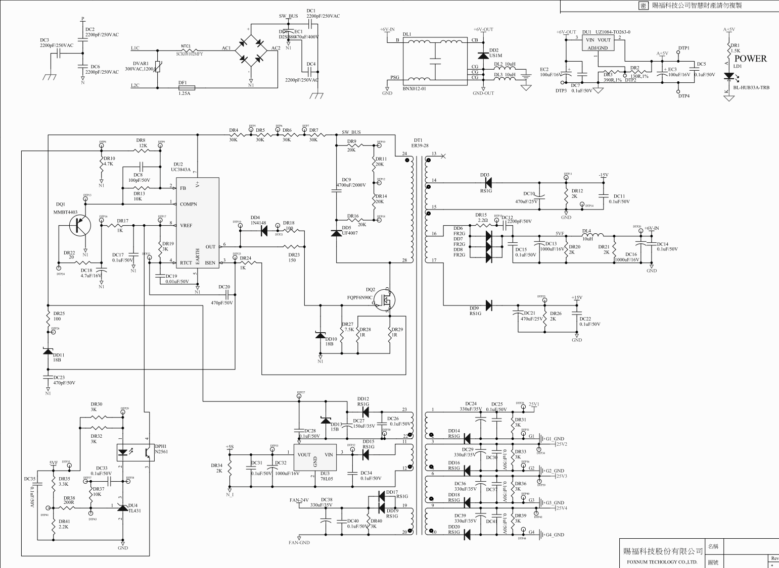

您好,
VIN 220AC。 9输出电源轨。
6.25V/2A (主反馈)、+15V/0.3A、-15V/0.3A、24V/1A、10V/0.3A、厚度25V/0.5A和25V/1A。
      连接至负载0.6A时,6.25V将超过5 % 规格限制。 如何解决此问题? 谢谢你。
巴西
Patrick
    您好Patrick:
    我查看了您的原理图,您正在使用TL431反馈DU4的5V输出调节输出。
    6V输出未严格调节,将根据5V输出具有占空比。
    您有几个选项可以尝试。
    1. 如果您想要严格调节6V输出,您可以调整TL431以感应6V输出。
    2. 如果是唯一超出容差的输出,您可以调整6V输出次级绕组的转速比以满足调节要求。
    3. 使用串联通调节器和/或并联更好地调节6V输出。
