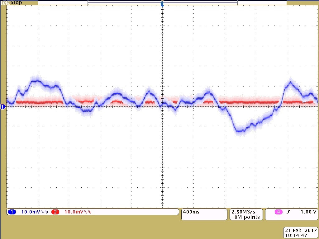

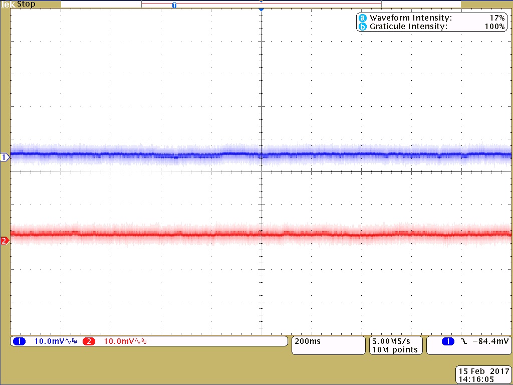

当PCB通电-> Day #1 -> LDO信号测量值@ J15/J16引脚1:顶部跟踪-蓝色:-24VDC输出, 交流耦合,底部跟踪:红色+24VDC输出,交流耦合。  两个滑轨噪音低。
PCB在实验室中运行一夜: 24VDC LDO输出的噪声明显更高。  电源已回收。  不变。  在三(3)个相同的原型上重复。  结果相同。

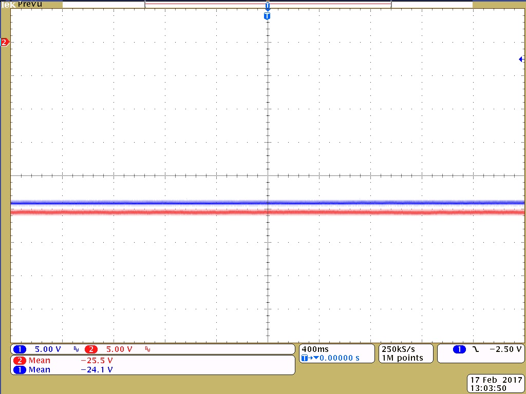

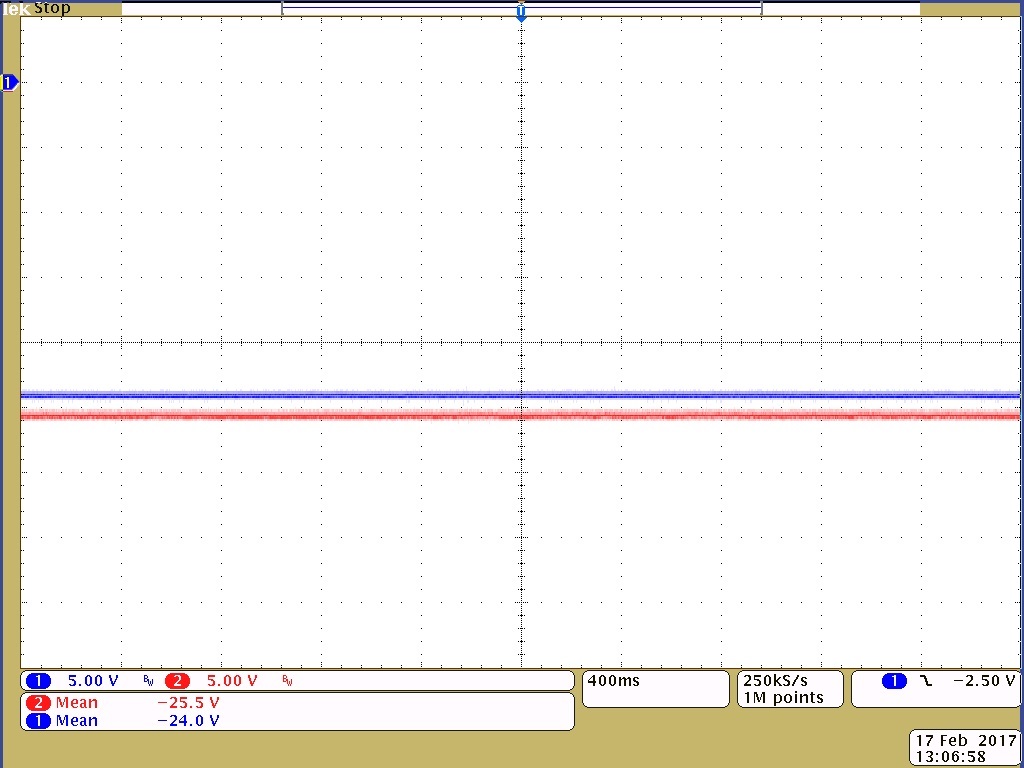

    Ryan:
    示波器轨迹: 空载- LDO输入和输出-直流耦合-红色轨迹= LDO输入V,蓝色轨迹= LDO输出V
    示波器迹线: -17mA负载- LDO输入和输出-直流耦合-红色迹线= LDO输入V,蓝色迹线= LDO输出V

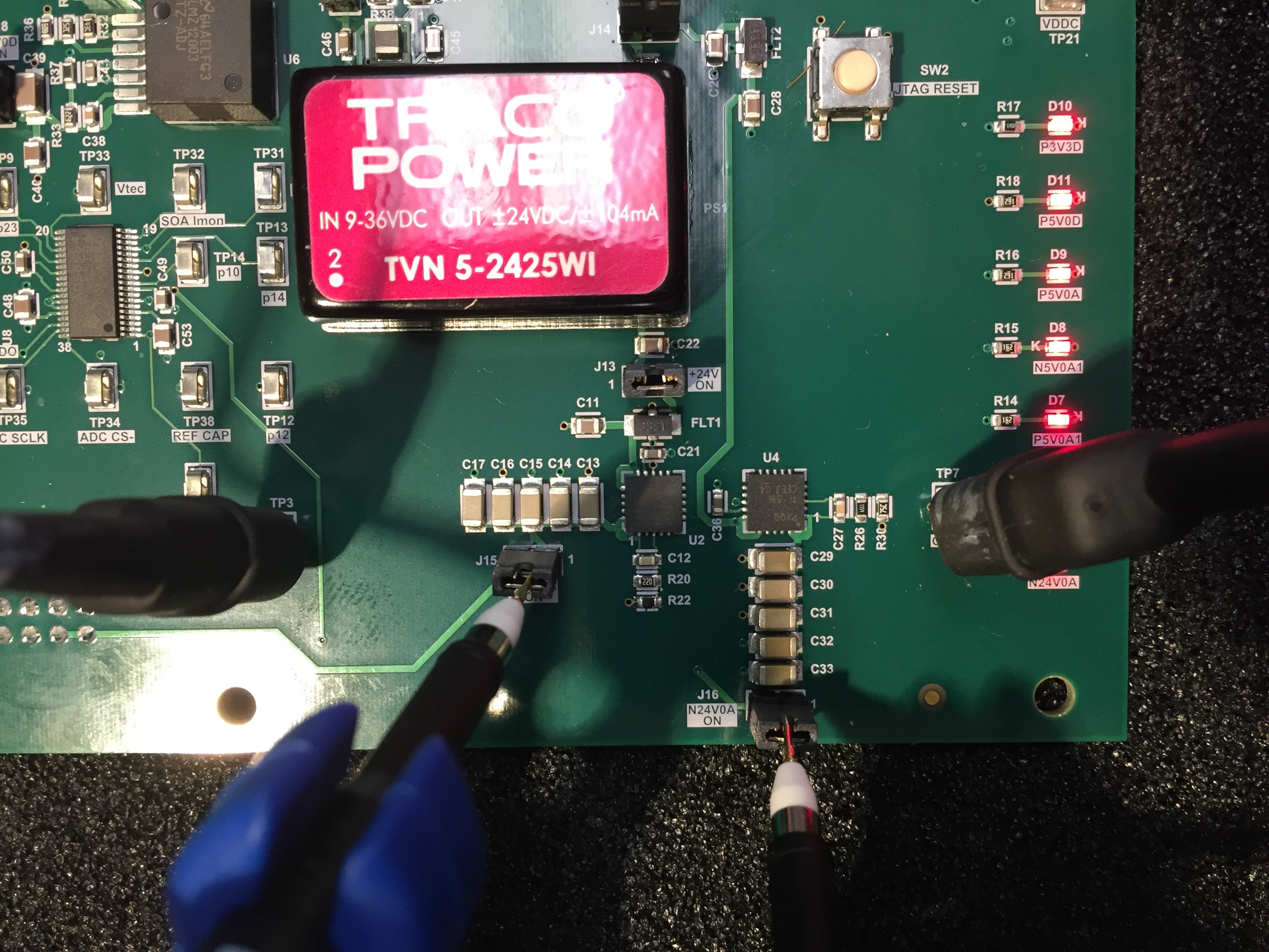

    显示我的测量设置(示波器探头和GND夹)的PCB的PIC

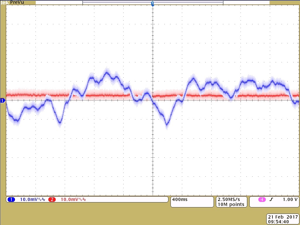

    红色轨迹=+24VDC,交流耦合,无负载
    蓝色轨迹=-24VDC,交流耦合,无负载
    红色轨迹=+24VDC,交流耦合,37mA负载
    蓝色轨迹=-24VDC,交流耦合,-37mA负载

    从您的原理图/布局中,我只能看到几件事,可以用来提高负轨上的噪声性能。 从原理图上看,NR电容可以增加,从而过滤LDO内部的波段间隙噪声。 按布局,长输入跟踪在切换台旁边运行,且顶层接地不足,允许噪声与LDO的输入耦合。
