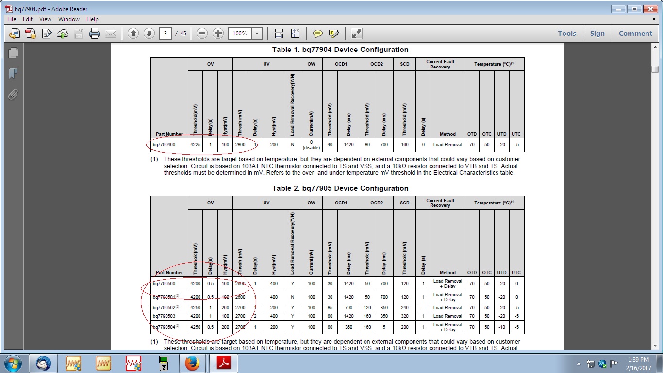

如何 为bq7.7905万配置不同的过压和非服务阈值跳闸点?
我想使用此IC来保护LiFePo4细胞(4细胞系列)。
但数据表中给出的规格适用于LiCoO2,NMO或NMC细胞。
数据表的第3页显示了一些具有稍稍不同阈值的部件号变化,但数据表第1页上的功能列表指出过压范围为3V至4.575V, 而欠压范围为1.2V至3V。
是否存在一系列具有不同跳闸点的零件号变体?
Sachin
    bq7.7905万有5个版本。OV阈值列为4200mV-4250mV。4250。有关综合表,请参阅pp #3。
     尊敬的Vish:
    感谢您发送电子邮件,我浏览了数据表,即pp#3表。 数据表中的所有版本均适用于LiCoO2 Cell。 我们的要求是LiFePo4细胞。 在LiFePo4电池中,放电电压过高 和充电电压过高分别为2.0 伏特和3.75 伏特。
    此致,
    Sachin
    你好,Sachin,
    bq7.7905万必须经过编程才能适应自定义自定义自旋,我相信这正是您要问的。 此器件没有现场可编程性。 如果您有TI销售代表,我将与他们联系。
    Miguel,您好!
    如果我们想要一个具有自定义自定义自旋功能的芯片程序版本,您知道最小订购数量是多少吗?
    提前感谢你的回答;-)
    你好,Gael,
    对于需要的最小订单数量,确实没有明确的规则。 我们以不同的方式评估每个机会。
