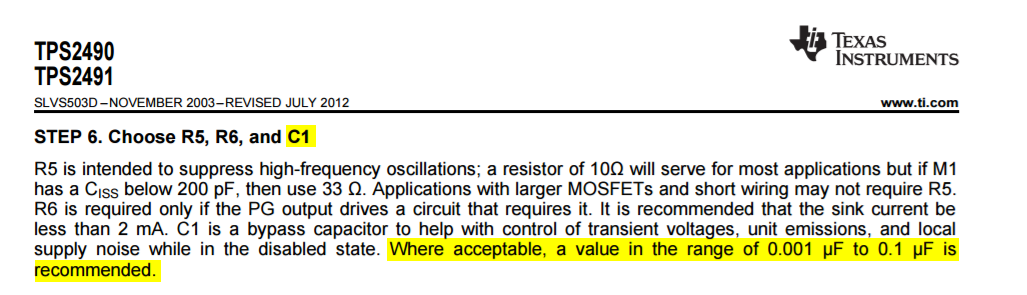

大家好,
在数据表和设计工具中,我注意到C1的固定值为0.1uF。 我是否可以降低此电容值? 最小值是多少? 电流输入为48V,观察到4.4A浪涌电流。 因此,在进行100次插接操作后,连接器引脚往往会损坏。 如果用0.01uF替换C1,则观察到2A浪涌电流。 请给出建议。
谢谢。
-YY
    您好Yee Yong Teo,
    我很高兴知道您正在使用我们的计算器工具。 对于C1,数据表的第16页说明了可接受的值范围(下面的屏幕截图)。 我希望这能帮助你:-)
    此致,
    Aramis P. Alvarez
