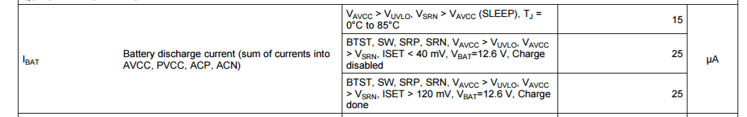

1.      在电池浮动的情况下,SRN调节电压指定为8.4 V典型值。  充电电压调节精度超过0至85 C被指定为±Ω 0.5 %。  这是否意味着充电电压将在8.4 V的0.5 % 范围内调节,或者是否需要考虑额外的容差?
2.       SRN引脚上消耗了多少电流来生成内部反馈电压?  电流是否始终被消耗,或仅在充电激活时?
    您好,
    1.是的,在CV相位期间,充电电压将在8.4 V的0.5 % 范围内调节。
    电流非常小,您可以参考以下有关从电池到IC的IQ (BAT)的信息
    您能否澄清您对问题2的答案? 我不确定您的参考。
    图片(IQ (BAT))可能会丢失。 请查看下面的图片。
