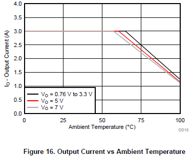

在数据表图16中有Iout与Ta的特征。 此图上的线条代表什么?
为什么在高温条件下输出电流会降低?

    线条表示输出电流与环境温度。 低于Ta约= 58至68度。 c.,TPS56.3209万可以输出额定3 A的全电流。 高于该环境温度,IC结点温度将达到150 C的最大结点温度。输出电流小于3 A时,该曲线来自EVM板。 EVM上没有输出功率耗散,只有内部IC和相关组件耗散。 您的实际电流能力在很大程度上取决于PCB设计和附近的周围电路。
